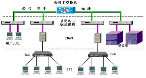

  1 网络构成
   石钢公司实时数据库系统由三级计算机网络组成,如图1所示,第一级为各生产流程监控计算机,主要功能是对各工艺流程参数的采集和控制,对SIEMENS、ABB、横河等硬件的通讯为工业Ethernet、Profibus、L2网络等构成。第二级为远程IDAS计算机,这一层级的计算机主要负责对现场工控机数据的存储及转寄功能,通过工业Ethernet网进入公司局域网的各二级站点,实现对所有数据的上传。第三级为各个二级站点至主服务器网段,至此完成对全公司所有工业数据的采集。
Wonderware工厂实时数据库在石钢的应用如图

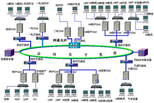

  2 系统组成
   石钢公司实时数据库系统如图2所示,设计共实现对10个主要及辅助生产厂,30个工业计算机监控系统的8000个过程参数进行采集。系统共设置12个远程IDAS,远程IDAS采用单一集线器结构,每个远程IDAS负责管理1~5个工业监控系统。二台服务器,其中Web服务器,负责网络发布,InSQL服务器,即数据服务器负责数据存储,石钢公司InSQL服务器为三级服务器,可以处理25000个标签的任务。
如图2
