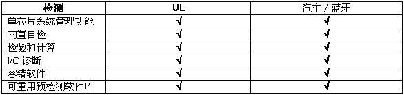

表 3. 检测硬件/软件
Table 4. 软件质量、错误恢复和诊断
蓝牙技术在汽车中的应用如图
