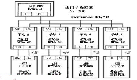

PROFIBUS-DP(Decentralized Periphery)是PROFIBUS三个兼容部分之一,它是一种经过优化且高速便宜的通信连接,专为自动化控制系统与分散的I/O设备级之间通信使用而设计,可取代24VDC或4~20mA信号传输。
如图1
