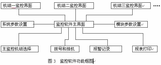

  监控软件的功能框图如下(图3):
基于多串口通信的柴油发电机组远程监控平台如图
   在完成必要的参数设置后,监控软件分别拨号与需要监控的柴油发电机组建立连接,同时操纵多个RS-232串口发送、接收数据,监控柴油发电机组,反应时间与只监控一个机组的反应时间是一致的,约2秒完成一次实时数据刷新。如果一个机站内有多台机组连成RS-485网络通过一条电话线路与监控主机相连,则监控软件对这几台机组轮流分时监控, 数据刷新时间= (同一RS-485网络上的机组数X 2 ) 秒。监控软件收集各个柴油发电机组的报警信息,产生报表文件以供打印保存或上报。
  主监控机组选择:
  导航树窗口清晰地显示出整个监控平台系统的构造:系统内有多少个机站,每个机站内有多少台柴油发电机组,机站与监控中心监控主机之间是通过MODEM拨号通信还是RS-232串口电缆直接相连,目前有多少台机组正处于监控状态等。点击某机组图标,则其监控界面弹至最前,作为主监控界面,此时可以监视机组状况,并完成控制、参数设置等任务。
  拨号和挂机:
   对所有需监控的机站按各自设定的电话号码进行拨号连接,工作结束后,将所有已拨号连接的机站断开拨号通信连接。可以所有机站同时自动操作,也可各个机站独立操作。系统设有定时自动监控功能,按设定的时间自动拨号连接,监控时间到后,断开拨号通信连接。
   如果通过SDH信道传输数据,则相当于用RS-232串口直接电缆相连,不需拨号和挂机功能。
  系统参数设置:
   设置需要监控的机站,以及电话号码、机组地址、定时拨号、对应RS-232串口、通信波特率等参数。
  模块参数设置:
   对每一个柴油发电机组监控模块,要使其按预定的功能正常工作,必须设置许多参数:机组地址、通信波特率、上下限报警值、传感器线性化参数、监控模块系统参数等以及其他许多与柴油发电机组工作控制有关的参数。
  报警记录:
   当某台柴油发电机组有报警信息产生时,其对应的监控界面弹至最前,成为主监控界面,同时发出声音报警,保存报警记录。报警日志以文本形式保存在“报警记录”文件夹中,每天产生一个报警文件,以当天的日期做文件名。报警文件定期清除。
  报表打印:
   可以单独打印每一个报警日志,也可以将当天所有机组的报警日志按一定的格式归总生成报表再打印,作为当天的工作日志存档或上报。
