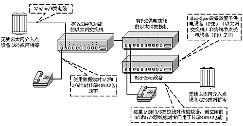

一个典型的以太网供电系统如图1所示。在配线柜里保留以太网交换机设备,用一个带电源供电集线器(Midspan HUB)给局域网的双绞线提供电源。在双绞线的末端,该电源用来驱动电话、无线接入点、相机和其他设备。为避免断电,可以选用一个UPS。
图1一个典型的以太网供电系统
图1 一个典型的以太网供电系统

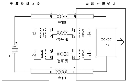

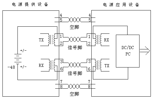

    标准的五类网线有四对双绞线,但是在l0M BASE-T和100M BASE-T中只用到其中的两对。IEEE80 2.3af允许两种用法如图2和图3所示。
    图2通过空闲脚供电图3通过数据脚供电应用空闲脚供电时4、5脚连接为正极7、8脚连接为负极应用数据脚供电时将DC电源加在传输变压器…

    应用空闲脚供电时,4、5脚连接为正极,7、8脚连接为负极。
    应用数据脚供电时,将DC电源加在传输变压器的中点,不影响数据的传输。在这种方式下线对1、2和线对3、6可以为任意极性。
    标准不允许同时应用以上两种情况。电源提供设备PSE只能提供一种用法,但是电源应用设备PD必须能够同时适应两种情况。该标准规定供电电源通常是48V、13W的。PD设备提供48V到低电压的转换是较容易的,但同时应有1500V的绝缘安全电压。

    POE标准为使用以太网的传输电缆输送直流电到POE兼容的设备定义了两种方法:一种称作“中间跨接法”( Mid -Span ),使用以太网电缆中没有被使用的空闲线对来传输直流电,相应的Endpoint PSE支持POE功能的以太网交换机、路由器、集线器或其他网络交换设备。另一种方法是“末端跨接法”(End-Span),是在传输数据所用的芯线上同时传输直流电,其输电采用与以太网数据信号不同的频率。Midspan PSE是一个专门的电源管理设备,通常和交换机放在一起。它对应每个端口有两个RJ45插孔,一个用短线连接至交换机,另一个连接远端设备。可以预见,End-Span会迅速得到推广,这是由于以太网数据与输电采用公用线对,因而省去了需要设置独立输电的专用线,这对于仅有8芯的电缆和相配套的标准RJ-45插座意义特别重大。
