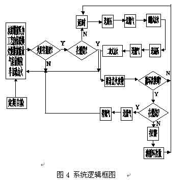

     6.编程步骤
编制一个PC控制程序的基本步骤如下,如图4:
1、确定被控制系统必须做哪些事情及完成的顺序;
2、分配输入和输出设备到PC的I/O位。也就是决定哪些外部设备将发送信号到PC和哪些设备从PC接收信号;
3、使用继电器梯形符号,画出梯形图以描述所需操作规程的顺序和他们之间的内部关系;
4、如果用编程器,应把梯形图符号转换为记忆符指令代码,使程序逻辑能够被输入到CPU;
5、对程序的错误进行检查;
6、调整程序以纠正错误;
7、运行程序并测试执行中的错误;
8、再次调整程序以纠正错误。
如图4
