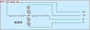

    图2是电阻触摸屏的简单等效电路。注意必须获取二个完全独立的读数,即X轴位置和Y轴位置数据。这些数据在四线或五线电阻触摸屏中是无法同时读取的。软件必须先读一个轴,然后再读另外一个轴。读取的顺序则无关紧要。

标准触摸屏接口硬件编写驱动程序如图
图2:触摸屏电路简单等效电路。

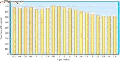

如图3
图3:X轴移动时Y轴上的偏移。

    在理想情况下你只需两组(X和Y)原始数据,即在屏幕对角读取的最小和最大值。而在实际应用中,因为许多电阻触摸屏存在显著的非线性,因此如果在最小和最大值之间简单的插入位置数值会导致驱动程序非常的不精确。
    非线性意味着在屏幕上的等距物理移动会导致原始数据的增量不等。更糟的情况下,即使我们只改变X轴的触摸位置,但从Y轴读取的数据也会发生很大的变化。为了演示这一现象,我用触控笔在一个典型的电阻触摸屏上从左到右移动,尽量保持Y轴位置不变,同时在图上记录Y轴的读数。你当然希望触控笔从左到右在X轴上滑动时Y轴读数能保持一定程度的恒定,但从图3可以看出完全不是这回事。
