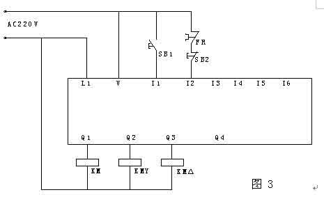

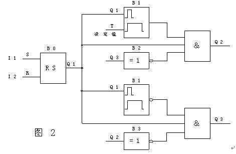

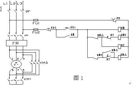

       超小型一体化PLC在工业上适用于在控制柜内对小功率电动机的控制,同时还适用于小型机械和装置,如对阀门、空调、电梯、机床等的控制;在日常生活中适用于照明系统、取暖通风系统、门窗、栅栏和出入口的控制。下面就电动机Y-△降压启动器为例进行典型说明:
        常见继电器控制原理图见图1。现改为LOGO!来控制,逻辑方框图见图2,外部接线图见图3。控制过程如下:当按下SB1时,KM得电,同时KMY、KT线圈得电。电动机进入Y降压启动。当延时断开继电器所设定的时间T到达后,KMY失电,KM△得电,电动机转入△运行。当按下SB2时,电机停转,系统停止运行。
超小型可编程控制器LOGO!在工业上的应用如图
如图3
