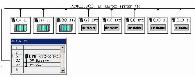

      组态的任务是为完成硬件型号参数设置、通讯模式选择、总线地址设定、传输方式设定、数据通讯方式设定、输入输出模拟量信号型号的设定等。由于传动使用的是英国欧陆590系列,所以在组态直流传动时,要在STEP7 V5.2中添加直流传动的GSD文件。组态后网络结构如图(3)所示。
如图3
                  图(3)网络组态结构
