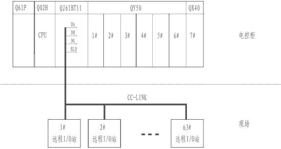

       控制系统主要采用了三菱CC-Link总线模块QJ61BT11,CPU为Q02H。主基板上安装有1块QX40输入模块,7块QY50晶体管输出模块,主要用来控制上、下料点升降段的2台FR-A540-5.5CH变频器及慢速装配链的1台FR-A540-3.7CH变频器。安装于推杆链钢结构轨道沿线的CC-Link远程I/O站共有63个,30块AJ65SBTB1-8D,12块AJ65SBTB1-16D,4块AJ65SBTB1-32D,6块AJ65BTB2-16,10块AJ65SBTB1-8T,1块AJ65SBTB1-16T。CC-LINK远程I/O站安装于现场控制箱或按钮站内。控制系统的硬件配置图见图2。
如图2
图2  控制系统的硬件配置图
