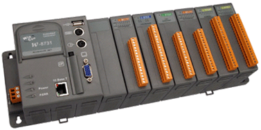

    目前已有多个厂家提供符合PAC定义的特征与性能的产品,其中有代表性的有:GE Fanuc公司的PACSystemsÔ RX3i/7i、NI公司的Compact FieldPoint、Beckoff公司的CX1000、ICPDAS泓格科技的WinCon/LinCon等。其中GE Fanuc公司的PACSystemsÔ RX3i/7i的CPU采用了Pentium III 300/700MHz处理器,操作系统为WindRiver的Vx Works,RX3i为VME64总线,RX7i为CompactPCI总线;NI公司的Compact FieldPoint的CPU即将升级到Pentium IV-M 2.5GHz处理器,其特色在于整合了测试测量领域中应用非常广泛的开发平台LabView;Beckoff公司 的CX1000的CPU为Pentium MMX 266MHz处理器;操作系统为Windows CE net或Embedded Windows XP;ICPDAS泓格科技的WinCon/LinCon的CPU为StrongRAM 206MHz处理器,WinCon的操作系统为Windows CE .net;LinCon的操作系统为Embedded Linux。
PAC
    图三 ICPDAS的Smart PAC——WinCon-8000

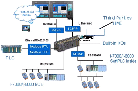

    上图是ICPDAS泓格科技的WinCon-8000,我们就以此为例来说明目前新一代可编程自动化控制器可以完成的功能及其特点:I/O模块:WinCon支持的I/O模块分成三类:串行式连接、Ethernet网络连接、并行式(Build in I/O)连接等。此三种架构的I/O模块都有适用的场合,对应所规划的信号响应速度,选择所需的种类。与PLC的I/O模块相比,其模拟量I/O具有更高的精准度和采样速度,同时其采购成本更低。
    另外WinCon的网络I/O将陆续支援CAN(Control Area Network) 总线与泓格自有的FRNet,透过Modbus/RTU、CANOpen、DeviceNet等通信规约,可以与泓格的I-7000、I-8000及其它厂牌的CAN I/O相连接,而FRNet则是沿用了PLC架构的优点,采用Token  Ring的方式,无须软件协议,在固定的时间内可以扫描所有的I/O点,再透过Dual-Port RAM的方式与主控制层做沟通。
PAC
    图四 WinCon的应用架构
    Soft PLC:提供ISaGRAF、Micro Trace Mode等Soft Logic PLC的软件包,可以完全执行PLC的梯形图程序功能。使用方式就是先于PC上编辑设计梯形图应用程序,然后下载至WinCon-8000执行。也就是可以当作一台PLC来使用,而且还有以下几点PLC所不能做到的功能,如此架构可以产生PLC Plus的效果。
    SCADA系统:提供Embedded View、Indusoft Web Studio、AdAstrA Embedded HMI等套装监控系统。由于WinCon上提供的是执行版本,先在PC上设计所要的监控画面,然后下载至WinCon上执行。这些监控系统也具备各种PLC的通信模块以及OPC Client的驱动程序,所以除了与WinCon本身的I/O模块通信外,还很容易地与其它PLC通信。
    OPC和Modbus支援:WinCon提供OPC以及Modbus等两种数据通信方式,可以与外部系统做I/O信号值的数据交换。这些通信方式为工控业界的两大通信标准,所以系统整合也可以实现标准化。举例来说:以前任何一个程序要与PLC相连以读写相关信号点,必须自行设计通信驱动程序,但是对于各种PLC不同的通信方式及信号安排都需熟悉,系统设计门坎非常的高。如今只要依据以上两种通信标准,市面上有许多组件可以使用。只要使用一台WinCon就可以搞定一切。
    SQL数据库:此功能是非常重要的一点。此为标准的关系型数据库,与Windows SQL Server同一等级。一般控制系统因为受限于硬件的架构,只能专注于信号点的处理,而无法做大量数据的处理。但是PC软硬件系统的发展,使得此方面的基础系统健全,而且价格更便宜,因此大量资料的储存及处理变成可能,可以扩展许多新的应用领域。例如:配方表、生产工单、产品品质纪录、操作纪录、警报纪录、作业程序步骤、影像文件、语音文件、设备运转纪录、大量信号数据记录等各种形式数据的运用。当数据越详细,活用数据的机会越多,就会创造许多新的功能;信息越透明就会使得控制更为精确,同时也降低人为的错误率,并且延伸出许多新的应用手法。

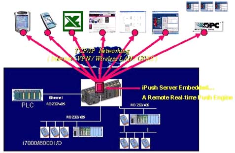

    网络联机iPush:此功能打开一扇网络方便门,使得应用系统使用者不用知道背后复杂的网络处理程序。以往如果设计网络系统,就必须知道TCP/IP、Socket、网络通信协议7层架构等技术知识,然后设计网络通信程序,又要考虑通信量、通信速度、Socket API使用、通信Timing的掌握等高级的程序设计技巧。同时通信的形式又有多种选择,例如:短信、语音通知、影像传输、E-mail、Message、主动广播、多数或单独通知、通信频率、单向或双向通信等不同方式。最后接收端的选择也是多样性,例如:监控系统、OPC Server、Excel、PDA、手机、Internet浏览器等。如今以上的一切都交给iPush就可以了,如下图所示。
如图5
    图五 iPush实现基于TCP/IP的实时主动同步通讯
