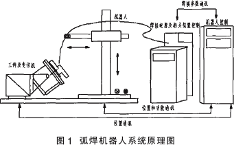

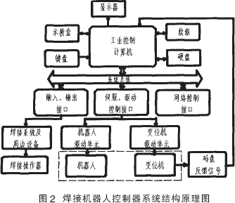

  完整的弧焊机器人系统一般由如下几部分组成。机器人操作机、变位机、控制器、焊接系统(专用焊接电源、焊枪、焊接传感器)、中央控制计算机和相应的安全设备。如图1、图2 所示是一台圆坐标机器人系统原理图和焊接机器人控制系统结构图。单一功能的弧焊机器人控制器、焊接系统将大为简化。
弧焊机器人系统在砖瓦行业中的应用如图
弧焊机器人系统在砖瓦行业中的应用如图

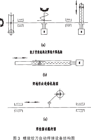

  螺旋绞刀弧焊机器人由螺旋绞刀变位机构、焊枪升降机构、焊枪摆动机构、焊枪径向进给机构、送丝机构、自动控制系统、焊接电源七部分构成。施焊时,螺旋绞刀在变位机上倾斜一定角度(即螺旋叶片升角)使施焊部位处于水平,螺旋绞刀转动。焊枪在升降机构带动下沿螺旋绞刀轴向方向移动、移动速度由伺服电机及测距系统根据绞刀表面凸凹!(一般
0-3mm)自动调整,同时焊枪在摆动机构带动下,沿绞刀径向摆动,圆周方向施焊一周后,焊枪径向进给机构驱动焊枪沿螺旋绞刀径向自动向前移动、移动距离为8-12mm焊枪移动过程中施焊正常进行,直至绞刀表面焊接完成。施焊螺旋绞刀外缘与绞刀表面类似,只是变位机构使螺旋绞刀呈水平状态,焊接部位始终处于螺旋绞刀外缘最高点。焊枪水平移动。全过程由操作人员进行监控,并根据需要对参数进行适时调整以保证施焊过程的顺利进行。
如图3
