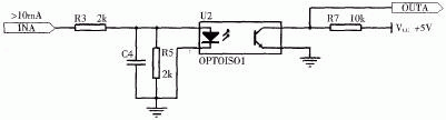

    检测脉冲输入信号电路如图2所示。
气动执行机构的几种控制方法如图
图2
    图2为一路检测脉冲输入信号电路(另一路完全相同)。INA为输入信号,是由光电传感器采集到的阀门脉冲信号(>10mA)。该信号经旁路电容滤波后送入光耦,转换成了输出的OUT电压信号送入单片机。输出的电压可直接进入单片机的I/O口。在控制中,要求A、B两路脉冲都接收到的时候,才认为是由信号输入,AB为正转,BA为反转。只有一路信号输入时不计数。
    两路常开、常闭转换触点输出。用来连接电磁阀,通过控制电磁阀的吸合来控制气动执行机构作相应的开阀或关阀动作。

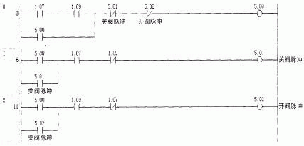

    在实验中,由阀门上的位置传感器计算阀门的开度。
    当阀门先离开A传感器,后离开B传感器时,表示阀门在关阀。当阀门先离开B传感器,后离开A传感器时,表示阀门在开阀。传感器接收到的是一个脉冲信号,通过位置传感器的采集信号来记下阀门的开关状态。记录开阀和关阀脉冲的本分梯形图如图3所示。
气动执行机构的几种控制方法如图
图3
    在上位机中用编程软件CX-programmer编写梯形图,然后把梯形图下载到PLC中运行,在上位机的组态软件中进行控制和监控,阀门开关量的多少可由组态软件界面输入的圈数值确定。组态界面做好后,开阀、关阀、停止、总开关等控件的控制和动作可以直接在组态界面中很直观形象地进行操作。
