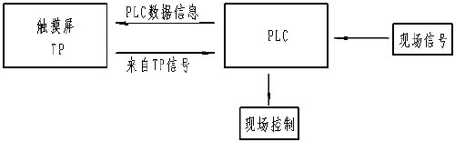

    1. 数据流程
    在这套控制系统中, TP 主要是发挥工业流程监控、数据显示、资料存储、打印、生产管理、发布生产操作命令的作用,它并不参与过程控制, PLC 主要是采集现场生产信息,及时向 TP 传送各类生产状态和数据如:配料门的限位、搅拌机的状态、各称量斗的传感信号,操作台的开关信号等,使 TP 能以生动形象的动画形式及时显示出来, PLC 根据程序运行结果和 TP 发布的指令来控制现场设备。具体见如下框图:

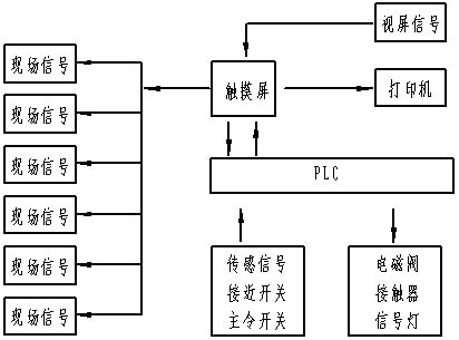

    2. 系统配置框图
TouchWin触摸屏TP和PLC在搅拌楼生产控制中的应用如图
    3. 系统主要构成
    (1) 触摸屏:TP采用加拿大TouchWin公司TP系列触摸屏,它负责处理现场与运行操作有关的人机界面,使操作员通过触摸屏实时了解现场运行状态,各种生产数据的当前值以及是否有故障报警发生,并可对工艺生产过程进行控制和调节,触摸屏本身具有“配方”功能,通过其内部的宏指令可以将不同产品的不同工艺配方存储在其中,随时调用,大大节提高工作效率,它可以与近 30 个厂家的PLC通讯,兼容性极强,而且还可以和计算机通讯(开放式通讯协议),基于 Windows98/2000/XP 操作平台下的专用组态软件,界面友好直观,易学易用,大大节省产品开发周期。具有RS232/422/485通讯口,方便于连接其它厂家的PLC及外设产品(如:条形码、存储卡、变频器、个人计算机等)。触摸屏上的并行口还可以直接和打印机连接实时或定时打印当前或历史数据。在编程软件中选择好触摸屏和PLC型号后,在其系统设定中选择PLC型号,通讯的波特率为 38400bps ;奇偶校验为奇校验;数据长度8位;停止位1位;通讯方式RS-232。
