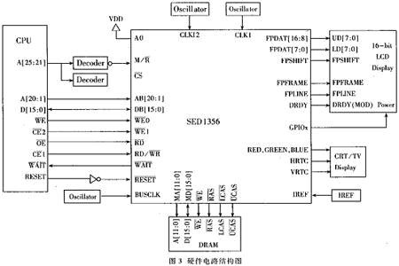

  硬件电路的实现如图3所示,电路分四部分:
  第一部分是SED1356与CPU总线的接口,包括地址信号AB[2:0],数据线D[15:0],控制线WE0、WE1、RD、RD/WR、WAIT、RESET以及总线时钟BUSCLK。其中CPU地址总线的高位作片选信号。信号M/R用作选择读写的是存储器还是寄存器。
  第二部分是SED1356和DRAM之间的接口,包括16根数据线和11位地址线(2M寻址空间),以及读写控制线WE、RAS。因为数据线是16位的,所以还有高低字节选择信号LCASE、UCASE来确定读写的是高字节还是低字节。
  第三部分是SED1356同显示设备的连接。送往CRT/TV的是RED、GREEN、BLUE,分别输出红、绿、蓝的模拟色度值,同时还有水平回扫信号HRTC和垂直回扫信号VRTC,另外还需要外接内部DAC的参考电流,是从引脚IREF输入的。而SED1356同LCD的连接因为输出的是数字信号,所以仍包括16位数据线,另外还有帧脉冲信号FPFRAME和行脉冲信号FPLINE及输出允许信号DRDY。
  最后是时钟信号。三时钟信号BUSCLK、CLK1、CLK2都外接晶体震荡器。由这三个时钟信号经过运算可以得到SED1356所需的八个内部时钟。

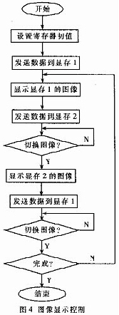

  当对寄存器进行设置完毕后,就可以在CPU的控制下显示图像了。如果显示的是一幅静止的图像,则将其发送到显存即可,显示屏就会按事先的设置显示图像。如果要连续显示图像,一般把显存分为两部分,一部分保存当前显示的图像,另一部分接收下幅图像数据,然后轮流交替,其流程如图4所示。
