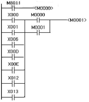

     1.复位控制程序:该机大量应用转换开关,即不能自动复位的旋钮开关,没有失电保护,如停电时开关在“ON”位置,送电后执行机构马上动作,这种非人为控制动作,极易造成设备和人身事故。经仔细阅读PLC说明书后,发现其专用继电器M8011有此特点,亦称“复位标志”,因此有如下程序,应用后效果较好。
可编程控制器在自动模切机中的应用如图
程序示意图1
程序中:
X000为主电机启动 X001为油泵启动 X006为模切纸张 X00D为收纸上升
X00E为收纸下降 X012为给纸上升 X013为给纸台下降
     以上送电前任一个开关接通都使M0001闭合,M0001的常闭点串在各接触器回路中都不能动作,只有将各开关全部放在“OFF”位置,才可操作机械。

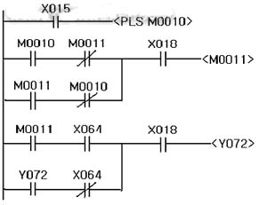

     2. 气泵控制别具一格:气泵是模切机传送纸张的重要部件,一般的做法是用一个启动控制按钮,一个停止按钮来控制,但由于按钮太多,增加成本不说,控制面板位置也有限,不好安排。这种情况下,编出如下程序解决了问题。重要的是没有多用一个元件,只用软件实现了功能要求。它的特点是按下启动按钮,气泵启动,再按一下这个按钮,气泵电机停止。如果不用PLC,实现此功能较困难。
X015为气泵按钮M0010为前沿微分 X051为给纸超高
X018为气泵热保护 X064为气泵调时开关 Y072为气泵输出
工艺要求,按下气泵按钮后,只有当吸嘴靠近纸面时才能供气。
可编程控制器在自动模切机中的应用如图
程序示意图2
实践证明,上述气泵控制控制程序是成功的。

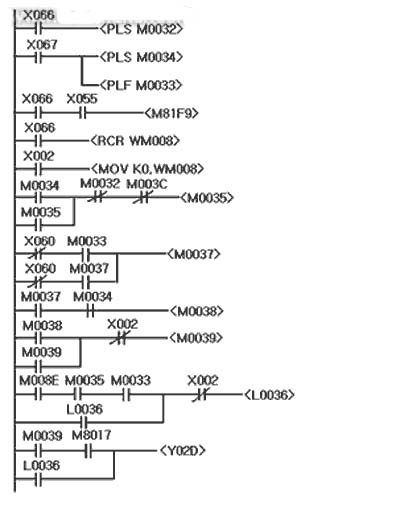

     3.纸落停车(程序3):自动模切压痕机因模切压力大,速度高,经常出现散版,散活等现象,一旦加工后的活不能完整地取出来,将会出现大量废品,造成浪费。另外对设备,模切版都有百害而无一利,多年来一直在探讨解决办法,使用PLC后,这个问题就不难解决了。程序如下:
如图3
程序示意图3
X002为电铃
X066为前规调时,此时为纸张到位检测时刻
X067为计数调时,此时为计数检测纸张时刻
X055为空车开关,兼纸张进入
X060为计数反射光点开关,兼纸张输出
M8017为秒脉冲信号,(通1秒,断1秒)
     通过以上程序不但可检测出纸落现象,还可判断计数光电开关正常工作与否,如工作不正常,则发光二极管(Y02D输出)闪烁。
