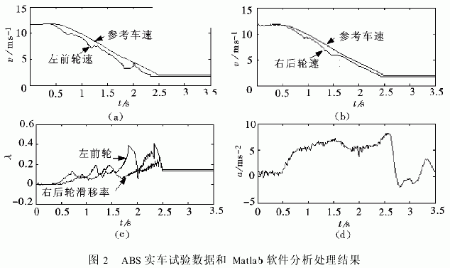

    图2所示为某车型的ABS实车试验数据,它是经采集、分析处理后由Matlab软件实时绘制而成的,限于篇幅只给出了部分曲线。图2( a)是左前轮速和参考车速曲线,图2(13)是右后轮速和参考车速曲线,两个图中的参考车速是相同的。从图2中可以看出参考车速的计算是比较准确的,的,左前轮经历了3次ABS循环,而右后轮只有2次。图2(c)给出了两个轮子的滑移率随时间变化的曲线。可以看到左前轮的滑移率波动比较大,右后轮由于是驱动轮,滑移率变化比较小。图2 ( d)是车身减速度随时间的变化曲线,大部分时间里汽车减速度约为6.5m/SZ,即0 .66 g左右。
从上面的讨论可知,由于了解到了ABS内部的动态过程,就容易对ABS系统过程中出现的问题提出有效的解决方法,提高了工作效率。
如图2
