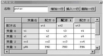

  3.2.1 力控的配方管理模块实现了参数的批量控制
  根据不同的作物或相同作物的不同生长阶段,设计出不同的配方。力控软件提供了简单方便的组态和操作功能,将需要修改的参数首先定义为变量,这样,操作人员可以通过操作画面,进行方便修改。
  详细表达式如下:
力控组态软件在现代农业上的应用如图

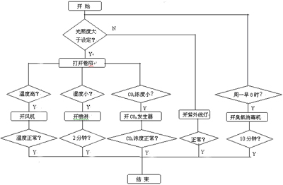

如图2
  系统主要对温度、湿度、光照等指标进行控制。以葡萄温室为例,休眠期温室的温度保持在5℃,休眠期后白天控制在25-30℃,夜间控制在15-18℃,当温度超出控制范围时加热炉的风机启动,使加热炉产生的热量在温室内均匀散布,当温室内温度达到作物适合温度时,加热炉风机自动停止。湿度控制在50-75%,当温室内湿度超出控制范围时轴流风机启动,抽出温室内湿度较高的空气,使湿度下降。当湿度降回到正常范围时,轴流风机自动停止工作。温室的光照度控制在45000-55000勒克斯,当温室内的光照度达不到设定指标时,温室内的补光灯自动打开进行人工补光。当温室的光照度水平达到设定指标时补光灯自动熄灭,以节约能源。臭氧病害防治机的使用则结合作物的具体情况来选择性的进行定期或不定期消毒灭菌。二氧化碳发生器的操作相对麻烦一些,需到温室内按步骤进行操作,监控系统可监视二氧化碳浓度,当浓度达到有害程度时系统发出报警,提醒监视人员注意。黄瓜、番茄温室的控制方案与之类似,主要差别在各参数的控制指标不同。
