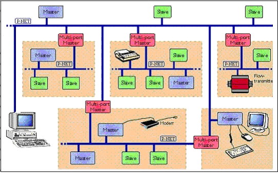

    P-NET可以将生产过程的各个部分,如过程控制计算机、传感器、执行器、I/O模块、小型可编程控制器等,通过共用一根双芯电缆加以连接,如图1所示。与传统布线相比,P-NET现场总线技术在工业控制中具有相当的优势,它大大简化了设计和安装,减少了布线的数量和费用,降低了各种设备故障发生的可能性,实现更直接也更广泛的使用功能。
    P-NET总线只提供了一种传输速率,它可以同时应用在一个复杂工厂自动化系统的几个层次上,而各层次的传输速率保持一致。这样构成的多网络结构使各层次之间的通信不需要特殊的耦合器,几个总线分段之间可实现直接寻址。任何P-NET模块,包括主站,可以与总线联接或断开,而不影响总线的其它部分。这样一来,模块在系统运行时可以互换,而且在系统持续运行时可以对系统进行扩展。

    P-NET现场总线是一种多主站,多网络系统。总线采用分段结构,每个总线分段上可以连接多个主站,主站之间通过接口能实现网上互连。P-NET现场总线系统的多网络结构如图1所示。

    在具有实分布智能的系统中,附加的处理能力总是可以通过附加主站的形式来实现,所以这样一个系统是可以扩展的。在各种可行的现场总线系统中,只有P-NET允许在几个总线分段上直接寻址,这又称为多网络结构。这种特性是P-NET协议中一个特殊的部分,而且它可以被装入多端口控制器的标准操作系统。
通信通过具有两个或更多的P-NET接口的节点在不同的总线分段上直接传输。这意味着在一个总线分段上的任何主站可以“透明”地访问任何其它分段上的任何节点,而不需要在多端口主站中有特殊的程序。把一个系统分割为小的部分的益处是非常明显的,因为它可以将错误产生的影响限制在一单独的分段内,从而保证更高的系统安全性。不仅如此,这些多网络的特性提供了一种自然的冗余,这使得整个系统具有很强的容错性。
