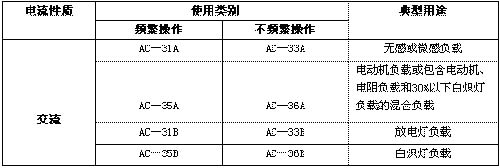

    (3)使用类别
    使用类别是对负载类型的分类。按照国家标准,具体分类见表l。
表l ATSE的使用类别
自动转换开关的选择及主要技术要求如图
    在国家标准中,至少有额定接通和分断能力和操作性能两个ATSE的重要指标是跟使用类别密切相关的。

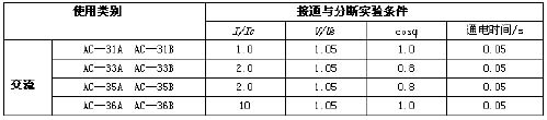

额定接通与分断能力是由制造厂规定的,指在规定条件下,ATSE能够接通与分断的电流值。对于纯阻性负载来说,接通和分断的电流就是额定电流。但实际使用中很少有单纯的阻性负载,大多数是感性、容性、阻性的混合负载。例如对电动机型负载的转换,对于绝大多数ATSE都是“先断后接”的转换,也就是在转换过程中,对于电动机负载来说实际是再加电、再起动的过程。此处的ATSE要有足够的接通和分断能力来满足起动瞬间的冲击电流。国家标准中对这一参数做了专门的限定和实验条件,见表2。
表2 ATSE的接通与分断实验条件
自动转换开关的选择及主要技术要求如图
    由上表可以看出,无感或微感负载AC一31的接通能力很小,其额定接通和分断能力只有1.5倍的额定电流,基本上不考虑感性或容性负载的再起动冲击。对于大多数负载来说,应该按AC一33来考虑,也就是说能够满足6倍额定电流接通与分断条件要求(因为大多数电动机的起动电流是额定电流的6~8倍,所以在国家标准中,对于AC一33的负载类型,是用6倍的额定电流来做实验的)。
    在设计和使用过程中,一定要分清使用类另Ⅱ的概念,即使选择了满足IEC60947—6一l(等同于GBl4048.11的IEC标准)要求、但仅适用于AC一3l级负载使用类别的ATSE,对电动机型负载而言,依然会因瞬间接触产生的冲击电流造成ATS触头的融化、粘连。
    因此,建议设计者和使用者在不能明确负载类型时,可以依据AC一33 A、33 B型负载来选择ATSE。

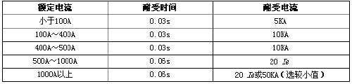

    PC级ATSE在遇到短路电流时,要在一定的时间内可以耐受一定的短路电流冲击,直到保护断路器起作用。这一耐受能力就是额定短时耐受电流,具有“耐受时间”和“耐受电流值”两个概念。国家标准中对额定短时耐受电流的规定见表4。
表4 额定铺时耐受电.流的相关规定
自动转换开关的选择及主要技术要求如图
注:以交流50Hz来考虑
