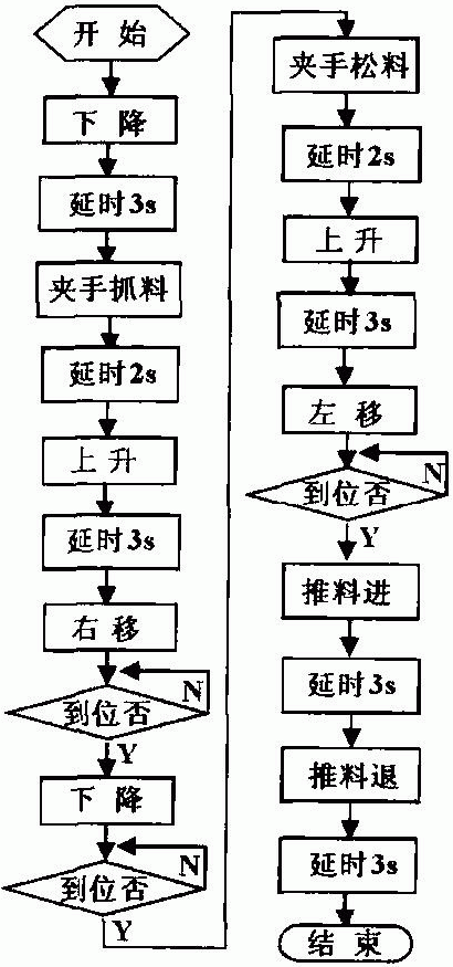

    连续:按下启动按钮,夹手从原点开始,按工序自动循环工作,直到按下停止按钮,夹手在完成最后一个周期的工作后,返回原点,自动停机。如图4所示。
如图4
图4 连续动作顺序流程图
