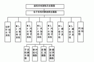

    系统监控画面采用层次型结构设计,各子系统之间很容易切换,直观反映现场工况,且便于操作人员使用,简洁、直观、功能完善是它的最大特点。采用层次型结构便于操作人员完成多个子系统的准确切换,避免由于系统结构繁琐造成的误操作。各子系统也采用相近的功能菜单,切换方便,功能完善,在同一幅主画面内可完成多项操作功能,且各子菜单均为弹出式。监控画面组成结构如图5所示。其中,各子系统均有和#1、2汽水加药子系统相似的子画面,结构图中没有逐个列出。
如何利用组态软件构建一个监控系统如图
图5
    监控系统包括系统画面生成、事故追忆系统、各种曲线显示和打印、各种报表生成等。监控画面要符合电厂主控DCS系统人机界面的设计风格,按照分级浏览、逐级细化的原则设计画面,采用弹出式窗口、下拉式菜单等多种符合Windows标准的设计手段实现画面的切换和显示,单个画面的工艺流程、信息显示(包括运行参数、状态、故障情况等)和各种曲线要布局合理、生动,色调柔和。事故追忆系统包括所有进入控制系统的事件(如参数、反馈等)以及控制系统本身发生的事件(如卡件或通讯故障等),所有I/O点均可以曲线的形式显示,为实现系统运行在线分析、诊断提供丰富的数据资源。
