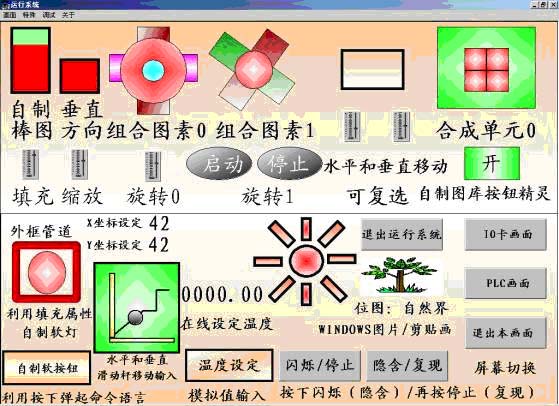

    启动组态王工程管理器,新建一个工程。图形画面如图2(运行时)所示,画面底版用圆角矩形制作,并应用了过渡色。

    图2  图形功能设计范例画面(运行时)
    (1)填充与自制棒图  选取线属性(表达式取常数0,运行时线的粗细和颜色不随时间而变)、填充属性(动画连接表达式取填充0,事先定义的变量,内存实数,要分段设置画刷和颜色,不妨设:0—红,20—黄,40—绿,60—青,80—兰,100—紫色。运行时调节游标,可得变色棒图)和填充(表达式取:填充0),用图库中的游标(表达式取:填充0)控制。
    (2)缩放  选取线属性(表达式取0)、填充属性(表达式取0)和缩放(表达式取:缩放0),用游标控制。
    (3)旋转0  选取旋转(表达式取:旋转0),用游标控制。
    (4)旋转1  选取旋转(表达式取:旋转1),用启动和停止按钮(它们用椭圆和文本制成组合图素)控制。启动和停止按钮弹起时的命令语言分别为:
    \\本站点\旋转启停0=1;
    和
    \\本站点\旋转启停0=0;
    画面命令语言显示时的代码为:
    \本站点\旋转1=10;/*刚进入运行时,图形初始转角为36度*/
    存在时的代码为:
    if(\\本站点\旋转启停0==1)\\本站点\旋转1=\\本站点\旋转1+1;else \\本站点\旋转1=\\本站点\旋转1;if(\\本站点\旋转1==101)\\本站点\旋转1=0;
    (5)水平移动和垂直移动  可以将水平移动连接和垂直移动连接结合使用,选取水平移动(表达式取:水平移动0)和垂直移动(表达式取:垂直移动0),分别用两个游标控制。
    (6)自制软按钮和软灯  软灯用椭圆制作,填充属性(表达式取:自制软按钮0),自制软按钮用圆角矩形和文本制成合成单元,应该注意圆角矩形在合成单元前就要动画连接。“按下时”的命令语言:
    \\本站点\自制软按钮0=1;/*软灯的填充属性阈值为1。也可用100赋值,这时填充属性阈值为100(默认值)*/
    弹起时的命令语言:
    \\本站点\自制软按钮0=0;
