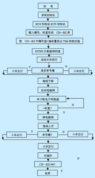

    系统对8253、8279分别作初始化。
    从数据表取槽号及标重,以槽号加偏移值从TIM1表取相应大车行进时间附与8253 T0定时器,控制大车前行定位,以8253 T1定时器控制小车行进,如果单号槽北向行进,如果双号槽南向行进4s后停,以T2定时器控制卷扬下降6s停,启动出铝电磁阀及计量系统开始传数,系统由8031串口采入出铝量值与标重比较至标重后停电磁阀以T26s定时器控制卷扬上升6s停,T24s定时器控制小车反向4s停。T0定时器控制大车回行定位,T14s定时器控制小车北行4s停,T2定时器控制卷扬下降6s停。进行灌包操作,采集电子秤串口数据至减标重为零,软件定时器延迟2s后,卷扬上升6s小车反行4s归初始位,结束一次出铝。

4.3  程序流程图
图2示出程序流程图。
如图2
                                                           图2    程序流程框图
