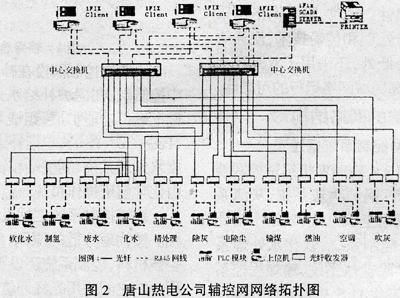

    网络中各站点相互连接的方法和形式称为网络拓扑,拓扑图绘出网络服务器、工作站的网络配置和相互间的连接。选择网络拓扑结构的主要依据就是看它能否满足系统的控制要求。根据前面所述火电厂辅助系统网络设计原则,唐山热电公司的辅控网采用了冗余的星形结构,即采用了2台中心交换机。星形结构是指各工作站和服务器均挂在一台交换机上。这种结构的最大优点是网络稳定性好,不会因为一台计算机的故障而影响整个网络通信。另外,此种网络结构的可扩充性也很好,要在网络中增加一台电脑,只需用网线将其连入交换机的一个RJ45槽口即可。当然此种结构也有缺点,一旦交换机出现故障,整个网络就会瘫痪。为了克服这个缺点该网络采用了2台冗余的交换机,如果一台交换机出现故障,另一台会自动投入运行,大大提高了可靠性。
    辅控网在集控室设有3个冗余操作员站和1个大屏幕操作员站及1台服务器。系统由光纤、交换机、服务器及工控机构成完整的监视控制系统,使用交换式以太网结构,使用冗余的100M以太网交换机和冗余通信接口连接辅助系统各站点。辅控网网络拓扑图如图2所示。

    辅控网采用当前的成熟网络结构和光交换机通信技术,辅控网各站点之间均采用高速工业Eth—ernet网络通信,速率为100Mbps,通信介质选用传输频带宽、传输距离远、抗干扰能力强的光纤。交换机采用国际知名品牌3Com的网络交换设备。3Corn Switch3300提供24个10/100M自适应RJ45端口和1个100M光纤接口,可扩展,可堆叠,提供更多的光纤或RJ45接口;支持虚拟局域网管理和冗余通讯连接;具有自适应技术;冗余电源和冗余背板连接,提供容错和高可靠性;网络内的所有交换机和网络连接均采用工作回路和备用回路的双网冗余连接方式,在任一路网络连接发生故障的情况下由备用回路自动连接,在此过程中不会造成数据丢失和数据变化。
