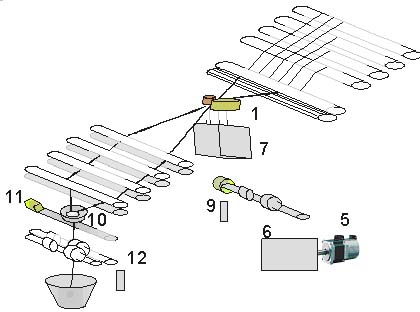

        即检测在前,匀整在后。喂人部分检测,国产机都采用凹凸罗拉,由位移传感器将位移量转变为电信号输入计算机中与设置的标准量比较,计算出差值并存储,当被测量的棉条到达变速点时,输入信号经计算机处理,调整伺服电机转速,经差速器与主机速度合成,控制牵伸系统变化,从而改变后(或前)区牵伸倍数,修正了喂人条子的重量偏差。匀整的主要性能为匀整片段1.5cm;匀整精度±1%;匀整范围±25%。
        4.2棉条“在线”监控
        由圈条压辊上方的监测传感器持续、准确、快速地测量输出棉条的质量经计算机进行控制,并在面板显示出条的质量。匀整精度可达到≤l%,超限自动停机。DV2-AL采用国家专利钟摆式压辊罗拉搭配重量传感器,控制和显示输出棉条质量,达到匀整精度要求。
         4.3双眼并条机的自调匀整系统
         采用二套匀整装置,二眼分别进行有效控制。其匀整装置可配瑞士乌斯特USG或国产航空总公司613所BYD,二者性能上均能满足匀整范围。
       (1)控制一罗拉的主电动机是由一个由变频器驱动的变频电动机,这样由PLC通过串行通信的方式对其进行速度控制,可根据需要实现起动的无级变速。
       (2)二罗拉与三罗拉通过齿形带相连,完成有着固定牵伸比的预牵伸,二罗拉由一个伺服电动机进行拖动,同时在一罗拉主轴上设置一个编码器,该编码器与拖动二罗拉的伺服电动机控制器相连,通过对该控制器的参数的设置,利用其电子齿轮的功能,使得无论一罗拉速度高低,二罗拉与一罗拉的牵伸比始终保持设定的一个比例关系。
         (3)拖动二罗拉的伺服电动机由PLC通过一定的控制算法,经过与控制器的串行通信实现其调速。
        (4)凹凸检测罗拉通过一个放大装置,将位移放大,还安装有一个位移传感器。同时在检测罗拉的旁边放置一个脉冲信号发生器,当检测罗拉转过一定的角度,即棉条经过一定的位移后,发出一个脉冲,实现其定长检测控制,克服以前定时检测在速度不稳定时,计算匀整延时困难的不足。脉冲信号发生器通过一个串口和PLC实现通信。
       (5)在整个并条机的过程控制、故障诊断、红外线自停及简单的日常数据处理仍由PLC实现,由PLC统一协调整个自调匀整系统。
匀整系统参见图1。
台达机电产品在高速并条机的应用(-2)如图
图1   匀整系统参见
1. 凹凸罗拉
5.伺服电机
6.齿轮箱
7.位移传感器
8.转速器
9.变速传感器
10.喇叭口
11.前置放大器
12.压辊速度传感器

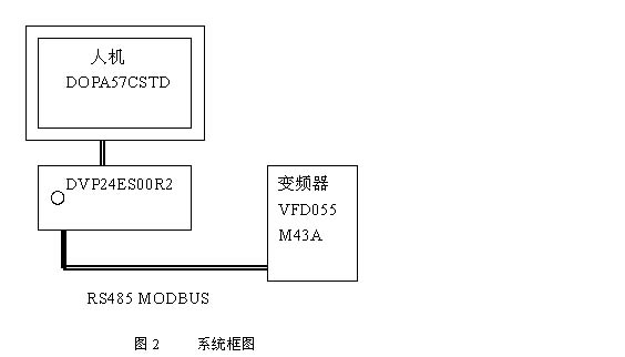

 (3)系统框图(图2)
典型的台达机电产品套餐,具体配置为:
PLC:DVP24ES00R2
HMI:DOPA57GSTD
AMD:VFD055M43A
图2     系统框图

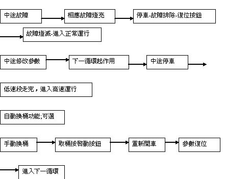

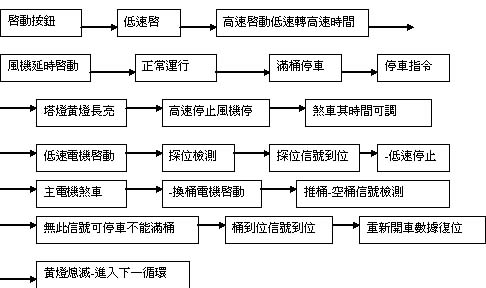

程序动作流程:
中途故障情况:

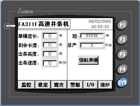

(3)主画面
单筒定长:显示当前满筒设定长度。
剩余长度:显示当前单筒运行剩余长度(单通倒计数)。
运行长度:显示当前单筒运行实际长度(单筒正计数)。
右边班产:显示当前班实时累计产量。总产显示四班当前实时累计产量之和。
主画面下方有一横行触摸按键任务栏,从左到右分别是监控,设定,班次,警报,I/O,维护共六个触摸子菜单,分别按下该触摸键进入各自功能。右边还有强制换筒键。

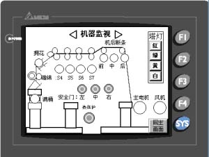

    (4)监控画面
      按一下监控键进入下面监控屏画面,按回主画面键返回主屏。此画面直观模拟显示并条机整体运行状态。故障点的灯白表示正常,灰色表示故障该点处理。
断条指示灯亮表示喂入断条故障。
缠绵后有四个指示灯分别对应摇架自停微动开关S4-S7,当哪一个摇架自停臂因缠绕上下罗拉而抬起时,对应指示灯亮。便于故障处理。
拥花指示灯常亮表示机前拥花或堵斜管。
满筒指示灯常亮表示正常满筒停车。闪亮表示超定长引起停机。
门开关三个指示灯分别表示左门,中门,右门,如果哪个门打开,对应指示灯变亮表示故障。
热保护指示灯亮表示变频器故障或风机热保护,不亮表示正常。
主电机和风机指示灯亮分别表示主电机和风机正在运行。不亮表示没有运行。
此屏塔灯指示灯状态表示和车头塔灯指示灯状态一致,表示相同状态。功能如下:
•红灯   常亮:表示缠绕上下罗拉;
                  闪亮:表示机前拥花或堵集棉器和斜管;
•绿灯   常亮:表示机后断条;
闪亮:表示无备用空桶(自动换筒用);
•黄灯   常亮:表示正常满桶停机;
                  闪亮:表示超定长引起停机;
•白灯   常亮:表示正常处于待机状态;
闪亮: 表示安全门未关闭好;
•红灯和绿灯同时闪亮:表示该机风机热保护动作或变频器故障,请找电工查明原因,若属变频器故障请断电停三分钟后再送电,故障可能复位。若不能复位,请找专家排除。

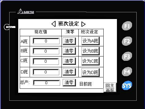

班产画面.
如图11
