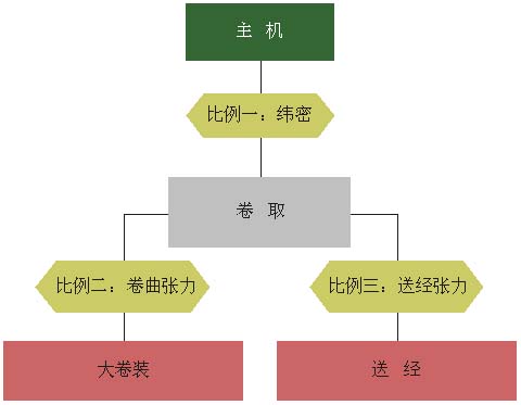

        2.同步控制
        由于本系统主机、送经电机、卷曲电机、大卷转均采用变频控制,根据工艺和织物要求必须对其采用比较严格的同步控制,即快车启动过程、调速过程、停车过程、点动过程、慢车过程、紧经/松经过程均要有相应的同步工艺控制要求。
本案例采用的同步比例原理如下:
台达自动化产品在帘子布织机电控系统的应用如图
说明:
(a).主机改变整机速度;
(b).纬密改变卷取速度;
(c).卷曲张力改变大卷装速度;
(d).送经张力改变送经速度。

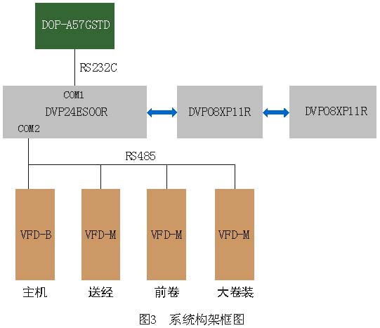

三、控制系统结构
1.件系统构架:
A.结构框图
注:
PLC对变频器的控制速度采用RS485、运行/停止采用I/O控制,原因在于:运行/停止控制采用I/O控制相比RS485控制较安全、可靠!

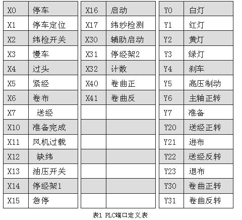

B.端口定义:

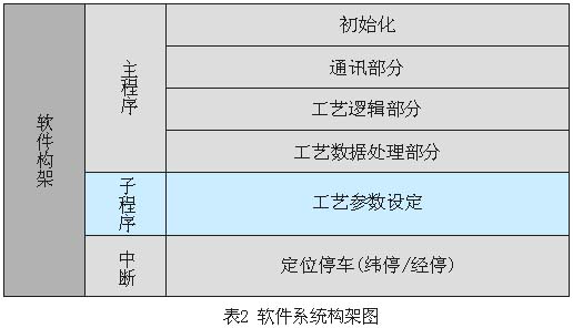

2软件系统构架
2.软件系统构架
   说明:
       A.初始化程序主要处理一些运行参数、工艺参数、通讯格式等在停车、开车、上电时的保存或调用等功能。
      B.通讯部分主要实时处理PLC对四台变频器速度通讯控制。
      C.工艺逻辑、数据处理部分主要实现根据该剑杆织机的工艺要求。
      D.整个工艺参数设定是采用子程序处理,目的减少程序扫描周期。
      E.为了快速、定位停车,程序采用中断处理。
