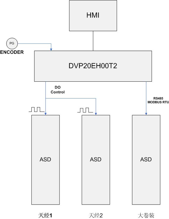

    C、系统构架:
基于DELTA自动化产品在三经轴重磅织机的应用如图
说明:
(1)三伺服分别控制1、2天经、大卷装设备
(2)1、2伺服采用pt模式脉冲控制;大卷装伺服采用DELTA MODBUS RTU通讯控制(PLC为MASTER、大卷装伺服为SLAVER!
 (3)编码器装在主轴上,用来测试角度!
(4)DVP20EH00T可编程控制器带有两路200KHZ脉冲输出端

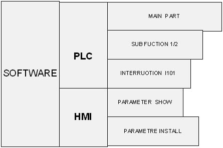

A、整体构架:
说明:
(1) 主程序部分用来处理逻辑工艺、输入、输出处理!
(2) 1、2子程序用来对1、2经轴速度设定!
(3) 中断用来处理高速脉冲输入Z相处理!

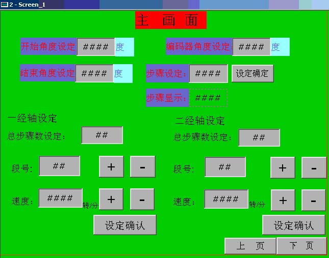

B、人机部分界面:
说明:
(1) 该画面上部分用来处理送经角度、编码器角度、步骤设定
(2) 下部分画面主要用来设定1、2天经轴的每步骤速度大小!
(3) PLC以总步骤数来对1、2经轴速度轮流控制!

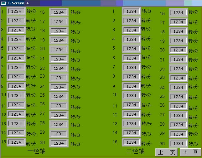

说明:
(1) 该画面主要用来显示1、2经轴30段设定对应速度大小!

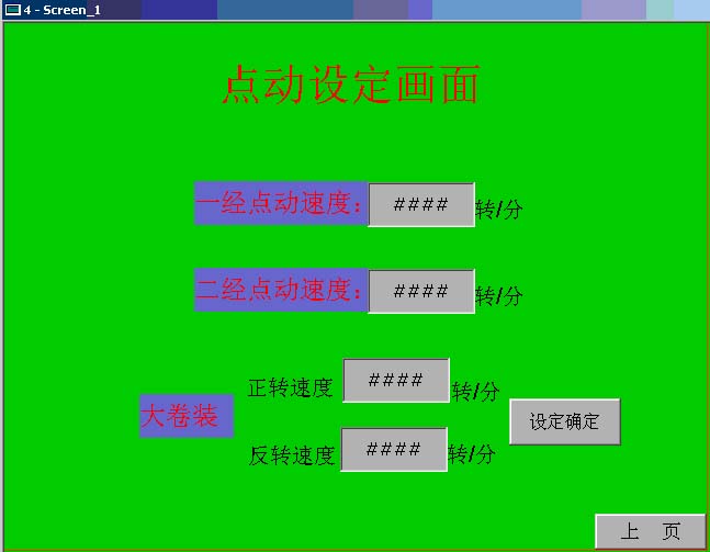

如图8
说明:
(1) 该画面主要处理点动1、2经轴、大卷装速度!
