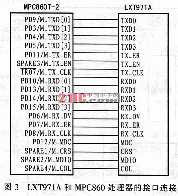

       SPC860与LXT971的接口采用标准的MII接口,SD/TP引脚接地,传输介质可采用双绞线。MPC860可通过MII接口初始化LXT971A,而不需要使用LXT971A中的JTAG口。它们的连接原理如图3所示。
如图3
