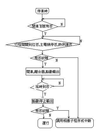

       2.1点动
     (1)点动的作用
       •调整滚轮梳位置
       •断经后重新开车准备
     (2)点动流程 点动流程参见图1。

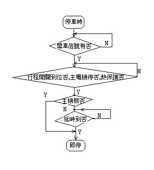

        2.2   盘车
            (1)盘车的作用:手动装布
            (2)盘车流程图:盘车流程参见图2。
台达EH系列PLC在聊城剑杆织机自动化系统中的应用如图
                                                               图2  盘车流程图

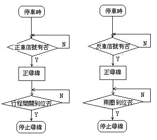

         2.3    正反寻纬

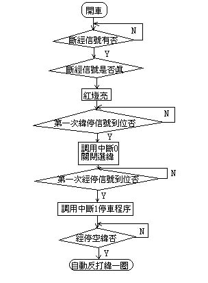

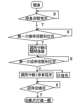

       (1)正反寻纬作用:
              •手动调整综框位置
              •手动调整行程开关位置
      (2)正反寻纬流程:正反寻纬流程参见图3和图4。
                              图3手动调整行程开关位置流程图      图4   手动调整综框位置流程图

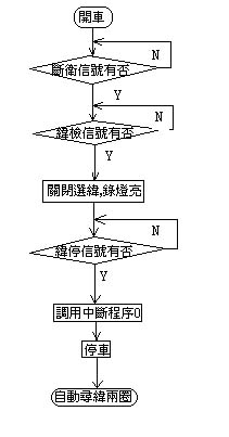

             2.6纬停测控
            (1)纬停原因:断纬
            (2)纬停测控流程图:参见图7。
                                                               图7  纬停流程图

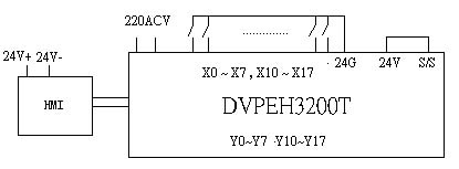

       ( 1 )为了提高控制系统的可靠性,系统硬件以台达公司的DVPEH3200TPLC为核心,配置台达公司的DOP-A57GTD界面,参见图9。
如图8
                                                                      图9  系统硬件
      (2)I/O具体分配
        X0   纬停                         Y0    点动
        X1    经停                        Y1    离合器
        X2    选纬                        Y2    开车
        X3   多臂保护                  Y3    正车
        X4   断纬                         Y4    反车
        X5   断经                         Y5    红灯
        X6   行程开关                  Y6    录灯
        X7   纬检                         Y7    白灯
        X10  点动                        Y10   选纬1
        X11  热组件                     Y11   选纬2
        X12  正寻车                     Y12   选纬3
        X13  反寻车                     Y13   选纬4
        X14  主机启                     Y14   选纬5
        X15  开车                        Y15   选纬6
        X16  停车                        Y16   选纬7
        X17  计数开关                 Y17   选纬8
     (3)电源部分:Y0~Y4 为12DCV 电源供电,Y5~Y17为24DCV电源供电。
