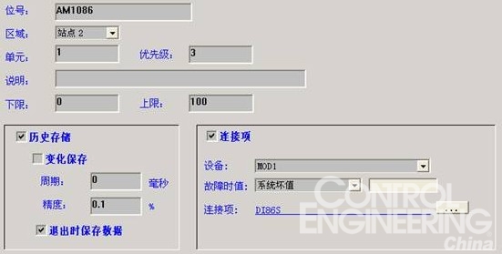

  一般的应用中只会涉及到有限的几种设备类型和几种点类型。对于每种设备或点类型我们要在画面中建立相应的窗口,该窗口用于对I/O设备或点进行维护。下面是一简单的点定义窗口:
运行时点组态画面示例

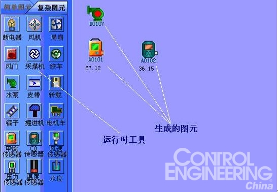

  ● 制作工具画面。在该画面中添加运行时需要的工具,每个工具要打成子图、单元或图形模板,并将其置于拖拽框对象之下。
  ● 通过导航树中的"画面"选项卡中的"操作面板"添加工具画面。也可以没有该步骤。
  ● 在运行时,通过拖拽工具画面中的对象,增加图形对象。
  ● 保存修改,将修改内容传送到服务器端(此步骤不是必须的)。
  运行时手工添加的图形对象,在组态时要预先绘制好,并加入到工具画面中。运行时通过拖拽方式将其绘制到相应的画面,然后修改其关联变量等操作,最后保存到服务器,实现动态添加图形对象的操作。
运行时生成画面示例
