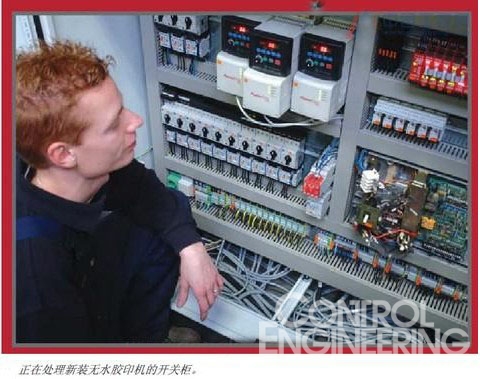

  G.O.S 公司负责组态控制系统和装配电气设备的人员是 Timo Hamoen。他解释了控制系统如何协调工作。“从广义上讲,该控制系统由一个 Allen-Bradley CompactLogix 控制器、PanelView Plus 触摸屏和三个PowerFlex 变频器组成,其中各部分的控制电源和主电源相互独立。我们还在安全电路中使用了罗克韦尔自动化 MSR300 可组态安全继电器。过程开始时,有一个激光单元用于检查圆筒是否存在。随后,推进机构会将它们进一步送入机器中。分度器在产品印刷过程中起着重要的驱动功能,它将一个圆盘与十二根心轴一起移动到不同的分度位置。其中一个位置(除了输入和输出位置以外)用于圆筒的预处理。

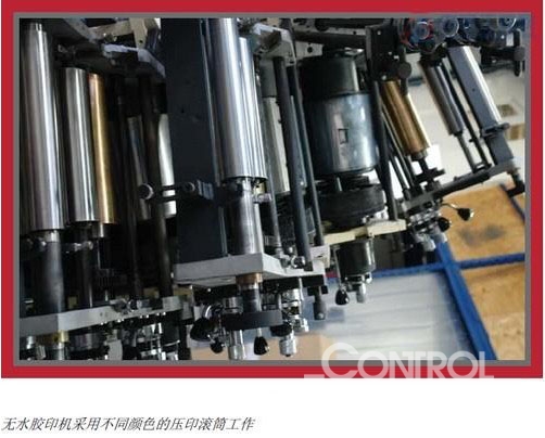

  “为了使圆筒上的印刷更加容易,会先对圆筒进行电离,这样可以展开表面的分子结构,以便油墨更好地粘附。完成此操作后立即印刷圆筒。容器中的油墨通过各滚筒均匀分布,直至油墨被转移到印刷板上。随后,印刷板将油墨转移到橡皮滚筒上,再由橡皮滚筒将印刷图文印刷到产品上。彩色印刷过程中,每个油墨分布滚筒均有其各自的电机,此电机随整个机器一起运行,该机器可处理六种不同的颜色。印刷完成后,利用紫外光将圆筒烘干,随后涂上清漆,再次烘干后利用压缩空气将它们推离心轴。”
  用户友好
  Hamoen 继续说:“该组态的优点是可通过触控板设置所有功能,这使机器的用户界面极其友好。此外,编程非常灵活并且控制系统配有网关,因此可以通过路由器访问机器。这样,在客户端安装机器后,我们便能非常轻松地进行扩展或调整。VPN 连接允许您对机器执行通常在机器旁才能执行的一切操作。
  “机器分三个区域进行安全管理。系统被设置为打开安全门时也能运行主电机,但只能慢速使用双手操作。如果执行紧急停止操作,则必须手动复位所有功能。如果要再次启动机器,必须首先将所有门打开然后再次关闭,以便确定所有簧片开关设置正确。”

  在 3D 塑料制品上印刷本身就是一种技巧。此类印刷最常采用的方法是无水胶印法。该方法通常用于快速运行的机器上,可大大节省油墨用量。该印刷方法的另一个优点是可轻松而快速地印刷圆形物体,例如杯子和圆筒。印刷时通常使用多个印版滚筒(每个滚筒对应一种颜色)。印版滚筒上的印刷图文凸起(术语“凸版印刷”由此而来),涂上油墨后转移到压印滚筒上。通过使用多个印版滚筒可以印刷多色印刷图文。压印滚筒在产品表面高速滚动,从而将印刷图文压印在产品上。

  配备 L32E 处理器、高速计数器卡、数字量和模拟量 I/O 的紧凑型 Logix 控制器;PanelView Plus 600;远程以太网调制解调器和 3 个 PowerFlex 40 变频器。所有设备都通过以太网进行集成。MSR300 中集成了安全功能,以便在打开安全门时可以低速运行双手操作。这样可达到 3 类安全等级。
  磁开关开关材料、电机保护开关、断路器等均属于罗克韦尔自动化产品。
