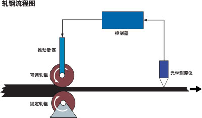

图1如果光学测厚仪安装得…如图1
图1:如果光学测厚仪安装得离轧辊太远,那么控制器要花
较长的时间才能够纠正钢板的厚度偏差。这时还可能
由于调节过于“冒进”而使情况变得更糟。

  然而,死区时间有时无法被完全消除。我们不妨以热轧钢机为例,它有一对相向的轧辊,用于将热钢材轧成规格一致的薄钢板(见图1)。在轧辊的下游位置有一测厚仪,用来测量刚轧好的薄钢板厚度,控制器再依据此反馈信号来增减轧辊作用于钢材上的压力,并以此方法来保证钢板厚度不会超出规格范围。
  按照理想状况,测厚仪的安装位置应该尽量靠近轧辊,因为这样可将“轧辊的压力变化”与“由此引起的厚度变化”之间的死区时间置于最小。否则,如安装位置太远,控制器就可能无法及时识别偏差,而如果我们将此识别过程设置得足够快,就可避免钢板的厚度不均问题。
  更糟的是如果死区时间的影响较为可观,还会导致控制器的调节作用过于剧烈。正如那位驾驶具有反应滞后方向盘的汽车司机一样,控制器也会以为其先前的调节作用没有效果而将控制作用加得更强。事实上,在钢板的厚度变化最终体现出来之前,由于控制器的累计效应,使得其输出值与初始值之间的偏差早已大大的超调了,因此又会导致相反方向上的偏差。此种调节过程,会使得轧辊施加在钢材上的压力持续的上下波动,大量钢板会由此产生侧向皱褶,并最终导致报废。
  最为无奈的是,由于测厚仪无法在紧挨着轧辊接触钢材的位置进行安装,因此刚刚轧好的钢板必须要向下游移动一段距离后,才能够测量到厚度,这样的话,调节过程存在一些死区时间也就在所难免了。
  这种我们称之为“传输延时”的现象,影响到很多“牵涉到物料需要从执行器到传感器之间传输”的生产流程,如流经管线的流体,吹过风管的空调风,顺着传输带移动的物体等等。在以上任何一种情况下,如果将传感器的安装位置尽可能的靠近执行器,就可以最大限度的减少死区时间。然而,死区时间的完全消除是难以做到的。

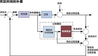

图2Smith 预估器使用了一个…如图2
图2:Smith 预估器使用了一个过程对象的模型(包括增益,时间常数以及死
区时间)来预估在“没有其它干扰及死区时间”情况下的过程实际值。

  Smith 预估器
  对于一个持续发散振荡的控制回路而言,固然可以通过减弱控制器的整定参数来使系统恢复稳定,但如果我们可以使得控制器首先识别死区时间,并且赋予它足够的“耐性”以等待死区时间结束,那就不必再运用上述减弱整定参数的方法了。该论点正是于1957年由Otto Smith提出的著名的Smith预估器控制方案的基本理念。
  Smith 预估器的方案可参见图2死区时间的补偿。此方案包括一个普通的反馈回路和一个内部回路,而这一内部回路直接将两项额外的作用值施加在反馈通道上。第一项是假设在不存在任何干扰的情况下,对生产过程的预估值——这是基于某个已经有意忽略了负荷扰动影响的过程模型,并通过控制器的输出计算而产生的数值。如果该模型能够正确的反映过程对象特性,那么计算值就可代表无扰动工况下的过程实际值。

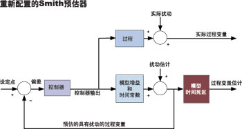

图3重新配置图2(死区时…如图5
图3:重新配置图2(死区时间的补偿)中的模块,表明了Smith预估器是如何克
服死区时间的,其方法如下:使控制器的调节作用不再依据于测量到的过程实际
值、而是依据于“由Smith预估器计算出的包含各类扰动但不包含死区时间”的预
估值,并以此作为系统反馈变量。“死区时间”在实际过程中仍然存在,但由于在
“用来预估测量值”的数学模型中已将其剔除于闭环回路之外,因此它已不再影响
控制器的正确动作。最后的结果是:经过该预估法改进后的系统反馈值,能够对控
制器的作用效果立即有所反应。
  用于产生无干扰状况下过程实际值的数学模型,包括两个相互串联的环节。第一个环节代表系统中将死区时间分离后的所有过程对象特性。而第二个环节则仅仅代表死区时间。已将死区时间特性分离后的第一环节,可以用一个普通的微分或差分方程来表达,而该方程包含了所有对于过程对象的增益与时间常数的估算值。数学模型的第二环节是一个简单的时间滞后单元。然而,对于一个仅具有时间滞后特性的数学模型,信号输入后,它的其它特性(除死区时间外)是不会改变的。
  重新配置的Smith 预估器
  Smith预估方案施加在反馈通道上的第二项作用值是:假设在既不存在干扰,也不存在死区时间的情况下,对生产过程值的预估值——即基于过程对象数学模型的第一个环节(系统增益和时间常数)、而不是基于第二个环节(死区时间),并通过控制器的输出计算而产生的数值。该值将预估出在没有干扰的情况下,死区时间一旦结束后的过程预估值(因此我们称之为Smith预估器)。
关于过程对象阶数的深层理解
有关“z, wn, 二阶过程对象”方面总体性的更为详尽的解释,可以参见“了解控制过程的阶次”,CONTROL ENGINEERING China,
  从实际测量的过程值中,减去由Smith预估器计算得出的,在无扰情况下的过程值,就可估算出系统干扰的大小。Smith预估器把这一干扰值(即上述减法产生的差值)与预估的过程值相加,就可计算出包含系统干扰,但不包含死区时间的改进后的过程反馈值。
  结论
  在图3重新配置的Smith 预估器中已经对此类数学处理方法的目的给出了最好的解释。该图表示了一个与图2(死区时间的补偿)相同的Smith预估器,只是将其中的功能模块进行了重新配置。该图说明对于一个过程变量(该变量既包含系统干扰,又包含死区时间),如何将估算出的系统干扰重新又加回到不含干扰的过程变量中,并以此产生一个过程变量的估算值。此举的目的在于:将反馈控制系统中的死区时间剔除于闭环回路之外。
  Smith 预估器使得控制器不再依靠测量到的过程变量,而是依靠改进后的过程变量反馈值(该预估值仅包含系统扰动,而不包含死区时间)来进行调节作用。如果以上方法运用得当,并且所运用的过程数学模型确实与实际生产过程相匹配,那么在系统设定值改变或生产负荷对生产过程形成干扰时,控制器就可推导出相对于系统某个设定值的实际过程值。
  无奈的是,以上条件仅仅是假设。对于控制器而言,在没有死区时间的情况下来满足以上控制目标当然不难,难的是如何得到实现以上控制方案所需的过程数学模型。即使过程数学模型与实际生产过程之间存在一点点很小的“不匹配”,也会使得控制器无法成功的算出改进后的、准确的过程反馈值,相反,系统将推导出一个“谬之千里”的过程实际值。
