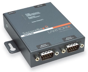

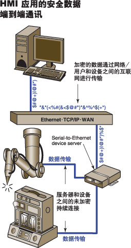

图4SecureBox为具备网络功…如图5
图4:SecureBox为具备网络功能的HMI产品提供了
端到端的解决方案,保证设备内部的信息在网络或
因特网上实现安全存取和传输。该设备由国家标准和
技术研究院(NIST)认证,可实现128-256位的AES加密。
(图片提供:Lantronix)

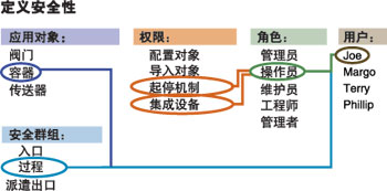

图5定义多级密码安全性使…如图6
图5:定义多级密码安全性使操作人员只能访问所需的特定
网络区域。例如,操作员甲在工厂处理区域拥有启动
并停止应用对象和接口的安全权限,包括操作容器的权限。
(图片提供:Wonderware)
