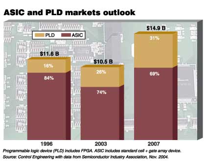

如图1
图1:图中所示的是半导体协会公布的FPGA(可编程逻辑
装置的一种)与A S I C 的全球市场的增长率。

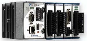

图2:FPGA 成功的应用于工业产品,例如,NI 的CompactRIO
可重新配置的采集和控制系统中嵌入的FPGA 芯片起了重要作用。

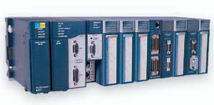

GE FANUC 的P A CSystems RX3i 控制器也应用了FPGA 技术。

  National Instruments的Raether指出,FPGA开发还面临着一些问题,如开发时间,行业规范的兼容性,以及在电路板和封装设计方面分配适当的开发资源。类似NI CompactRIO (见照片)的器件中集成了一块FPGA来帮助实现产品开发。
