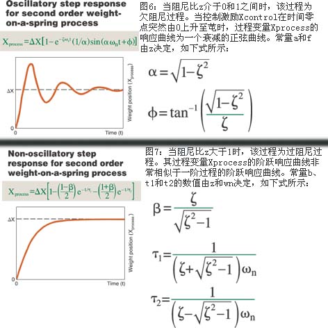

   与前例的一阶过程不同的是,即便控制激励本身不振荡,该二阶过程仍呈振荡变化。特别地,如果摩擦力足够小,弹簧足够硬,而且重物足够重的话,那么该过程为一个欠阻尼过程。对重物稍稍施力,即可使重物上下振动(图6)。相反,一个过阻尼二阶过程的响应则呈现单调上升(图7)。

   图3、图6和图7所示的过滩恢故视糜谄【颇鹪旃毯偷烧穸蹋鞘视糜谒械囊唤缀投坠蹋缢械墓潭伎捎梢桓龃车腜ID(比例、积分、微分)回路控制一样。不同的过程中,t、z和wn的值不同。所有一阶过程的阶跃响应与图3相似,所有二阶过程的阶跃响应与图6或图7相似。只是各参量的幅度不同。
   在一阶过程中,由时间常数t可确定阶跃响应的持续时间:Tprocess = 0.63x ,当 t = t时,即过程变量达到其稳态值63%的时间。t值越小,Tprocess越小;反之,t越大,Tprocess越大。
   类似地,阻尼比z和固有频率wn共同确定欠阻尼二阶阶跃响应的持续时间和幅度。图6中,-z wn是呈指数衰减的e-zwnt的时间常数。正弦曲线sin(awn t+f)的频率是wn 1-z2 (即awn),相位是f,幅度是1/a。f和1/a的大小由z决定。

   对于大多数工业控制问题,经验分析(Empirical analysis)方法则更为简单和实用。事先将二阶过程的所有阶跃响应曲线如图6和图7一样加以整理成表(两图中z和wn的取值不同)。在实际操作中,操作员可以对某一过程施加阶跃激励,然后将响应结果与预先整理的响应曲线表进行比较,从中找出与实测结果最符合的响应曲线,然后再从该曲线中读出最符合这一控制过程的z和wn值。如果该过程的响应特性更趋近于一个一阶过程,那么可由预先整理的一阶过程阶跃响应曲线表来确定最符合试验结果的t值。
