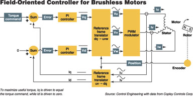

  为了实现FOC算法,必须进行复杂的计算,转换不同的坐标系。在用两个PI控制器处理标准电机电流时,先要把电流从电机绕组的三相静态坐标系计算转换到两轴的旋转d-q坐标系(看FOC图表)。Rollman 解释说,处理直流元件的一个控制器被减小到零,使得电流空间矢量只是在要求的积分方向上。第二个PI控制器处理电流的积分部分并且响应力矩要求。
  两个PI控制器的输出信号代表了与电机转子相关的电压空间矢量。通过一系列的逆变换,可将这些信号还原到定子坐标系,作为三相PWM调节器输出。FOC 的成功取决于能否有效地将信号转换。 Rollman认为高性能的处理器是能够做到的。近几年数字信号处理器(DSP)的广泛使用促进了FOC 在伺服系统中的应用。
  要强调的是在FOC和正弦变换时,进行电流控制和变换处理的顺序具有重要差别,Rollman解释说,在FOC中,先进行PI电流控制,接着进行快速变换处理。而正弦变换与之相反。“因此PI控制器与随时间变化的电流和电压相孤立,并且该系统不受PI闭环控制带宽和相位改变的限制。”他说。

如图2
图2 :FOC允许PI控制器在转子d-q坐标系工作,与正弦电机电流、电压变化隔离,以在高、低速下获得同样良好的性能。

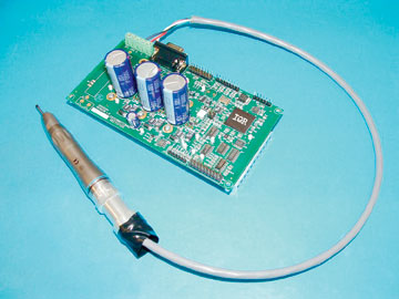

  “磁场定向控制是交流机器(包括感应电机和永磁电机)获得线性力矩调节的唯一方式”,International Rectifier(IR)公司数字控制IC设计中心的工程总监Toshio Takahashi评论道。IR公司致力于FOC的发展。它认为FOC是新设计产品的核心技术,甚至取代了现有的某些技术。Takahashi说,“实施FOC控制的费用与传统的非FOC控制费用相差无几。”
  IR公司指出它的控制方式是“通过FOC进行正弦变换”。IR已经发现FOC在力矩控制和控制平滑性方面优于传统的控制方式,这种优越性在内部永磁电机(一种用于设备的电机,比如压缩机驱动器)中体现得尤其充分。此外,FOC具有去除内部永磁电机所产生的力矩(额外力矩)的能力。Takahashi 总结说,“可以通过专用硬件控制方式克服FOC算法的复杂性,比如IR公司iMotion产品线中的Motion Control Engine。”

如图3
图3: IR的Motion Control Engine的快速正弦变换使一种新的牙科钻最高速度达到100000rpm, 温升最小,没有力矩波动。
