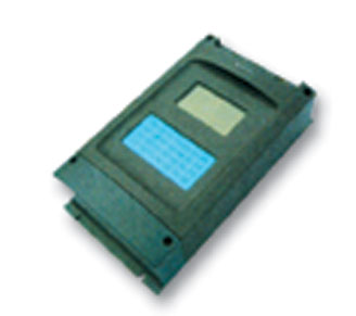

  远程测控终端外形通常为长方形,大多数相当于是一个黑匣子,没有显示器及操作键盘,操作及显示都要在上位计算机上进行。而北京安控科技发展有限公司的SuperE可按照用户要求带液晶显示器及操作键盘,液晶显示器为单色,显示分辨率为240×128,显示器的显示对比度及背光值可在线调节,在远程测控终端的液晶显示器及操作键盘上还可进行现场监控、现场操作、现场诊断、现场维护、现场升级。其最大组态画面数为40页,画面动态元素最大数量为40个,操作键盘有28个,可见其操作能力很强、显示功能非常丰富。

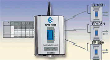

图1:埃波罗公司EP105  RTU。

图2:北京安控RTU产品。
  北京安控科技发展有限公司的SuperE则选择了另一个思路,它在每一块RTU内部均可配置模拟量输入、模拟量输出、开关量输入、开关量输出、脉冲量输入5种类型的信号通道,最大通道数为35个。用户选型时只要根据现场信号采集类型及数量的要求确定5类信号通道是否都需选用及每一类信号的通道数。我们知道,每一个特定的生产现场往往不是只有单一的信号类型,例如污水处理的曝气沉淀池,它有温度、液面、流量、pH值等模拟量输入信号,也有控制调节阀动作的模拟量输出信号,还有泵、闸门开启关闭的开关量输入和输出信号,甚至某些流量信号可能是脉冲量输入信号。所以生产现场要求的是可接受不同信号类型的混合型RTU 。而且,不同的生产现场各类信号类型的点数差别很大,它又要求各类信号的点数可以灵活选择。在IMP、893-IDCB等RTU现场配线时,要将单一信号类型都接入同一个RTU,必定有部分信号的连接电缆加长。所以像SuperE这样混合型信号输入输出且点数可以适当变动的RTU,就可以灵活地适应各类生产现场的要求,不仅方便用户选型,还可节省RTU的数量及减少信号电缆的用量。
  SuperE小型化的产品SuperE-M,最多15路I/O,它集成了最新的GPRS(通用分组无线业务)技术。另一个产品是SuperE-S,它采用模块化积木式结构,I/O通道数可少到几个,多到600个。增加了这些产品后,用户选型时挑选的余地更大了。

  澳大利亚埃波罗(ELPRO)公司的RTU可提供交流供电、直流供电、太阳能电池供电、蓄电池供电、24VDC环形供电等多种方式。

  澳大利亚埃波罗公司的EP105一体化RTU采用无线或双绞线两种方式实现远距离或近距离通讯。
