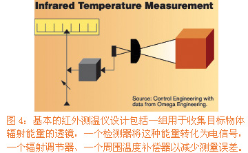

  下面的红外测温图以及Omega Engineering公司提供的信息说明了基本的仪器设计。它包括一组用于收集目标物体辐射能量的透镜,一个检测器将这种能量转化为电信号,一个辐射调节器、一个周围温度补偿器以减少测量误差。
  选择性的滤除进入的IR(红外)信号可以大大改进设计。更敏感的检测器和更稳定的信号放大器可以消除外部环境的干扰。比如,仅仅使用8~14微米范围的红外线,可以避免长距离测量路径中潮湿大气所引起的干扰;波长为7.9微米的光用于测量特定胶片塑料;而3.86微米的红外线可以避免火焰和可燃性气体中二氧化碳和水蒸气的干扰。使用选择性滤波器实现准确测量需要仔细考虑较短和较长波长之间的响应。这种响应与目标物体或者处理过程的温度范围有关。当温度升高时,能量峰值移向较短波长一端。

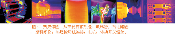

红外式温度测量在过…如图2

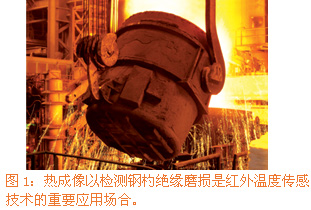

  红外式温度测量在过程控制中应用广泛。如在钢铁厂等企业,那里温度很高而不能使用接触式测量技术,以及有高压设备或者具有腐蚀性的应用,这时非接触式测量的优势非常明显。即使在条件相对较好的生产过程中,温度图(生动的图像)能够很容易发现温度过高的位置和其他异常,这也许指示过程不平衡,从而发出信号要求通风或采取纠正措施。

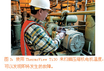

  例如,检查一组电机轴承的应用中,如果轴承过度磨损或者润滑不充分,即使不需要准确的测量也可以检测到温度大幅度上升。这种情况下,温度的实际数值与温度的变化相比并不重要。利用温度变化来触发某种动作,比如调节过程参数或者关闭生产线,以便重新润滑轴承或者更换轴承。

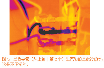

  Delphi Packard Electric公司的质量协调员Mickey Anderson对热成像仪在过程环境的重要性有第一手资料。Delphi在Clinton工厂有超过200个注模装置。
  在每个步骤中热水或冷水送入热交换器以便控制模具中塑料的温度。热水与冷水的混合比例决定模具的温度。热水和冷水通过4个管道传递。正确的温度与模具中的塑料和制造过程的阶段有关。
  最近模具中的一个热交换器不能维持正确的温度。在正常情况下,底部的管道应该是最冷的。Flir Systems公司的P-60仪器所生成的“4个管道”的热图,说明管道分布不正确。最冷的管子为从上向下的第二个。简单的重新安排管线解决了问题,提高了产品质量。减少了检测过程的人力。
  另一个例子,Anderson发现两个12马力DC直流驱动电机运行温度超过250°F,接近于这种设备将损坏的温度。简单的清洁上端安装的鼓风电机、风扇和过滤器,直流电机即冷却到143°F-正常工作温度。这种直流电机损坏,每台要花费Delphi公司5,000美元,这充分说明了这种检查的好处。

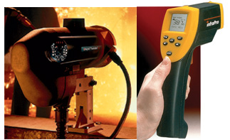

  红外线温度测量仪器可分为手持式和固定式两种。用于实时监测过程时,采用固定安装的传感器,它工作稳定,因为它总是在相同的条件下工作。对于排除故障、预测性维护以及其他发生在非常规或不可预测时间的活动,手持式仪器则更有意义。最后,决定因素包括应用需要、方便性、员工可用性、以及经济等。
