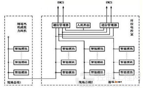

        智能低压控制系统采用的是单总线结构。考虑到系统可靠性要求,对于设备较多可靠性要求较高时采用多条单总线形式[5]。如:一个车站环控电控室选用3条现场总线;区间及车站变电所选用1条现场总线。对于3号线,SCADA供货商选用设备本身具有3个通信可挂3条现场总线。智能低压控制系统示意图如图4所示。
        图4 智能低压控制系统
