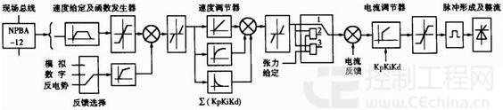

        DCS500全数字直流调速系统,具有通用性,用于具体调速方案时,可视要求设定系统参数、控制方式。转矩设定可选择速度、张力-开卷及张力-卷取三种方式,这次改造中,矫直机、开卷机及卷取机驱动分别按这三种方式设定,结构原理如图3所示。
        图3 全数字直流调速系统框图
        由于全数字调速系统的公式化特征,参数设定由模拟系统的电容、电位器调整,转为数字的键入、状态标码的选择,调试效率极高,保护措施完善,安装及运行可靠性好。
