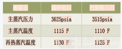

        这些经济法则也存在一些应用上的限制。例如,通过提升蒸汽工况来提高效率的方式受可供采用的冶金技术和成本的限制。尽管如此,提升循环效率的关键还是尽量提高蒸汽温度。为TPP选择的最终优化蒸汽工况,如表2所示。

        表2  AEP公司John W.Turk,Jr电厂的蒸汽工况。

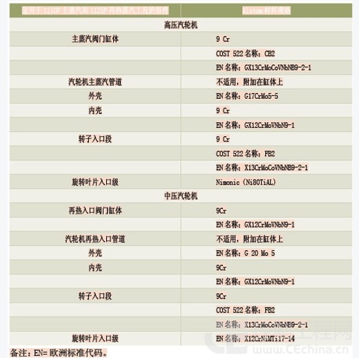

        可靠汽轮机设计方案能在USC蒸汽工况下实现运行,其中最重要的原因是选择了正确的制造材料。针对这一方案,Alstom与其合作伙伴进行了大量的深入研究,围绕锻造、铸造、高蠕变破裂强度下的管道、脆化耐性、冶金学稳定性、低氧化速率、氧化层强度及制造难度等各个方面。在汽轮机内部,HP和IP转子、内缸、阀门缸体及入口叶片级均选用了先进材料,特别是采用了9%~12%的铬铁素体钢以保证运行上的灵活性。表3所示为TPP汽轮机设计方案所采用的具体材料。CB2材料用于铸造件,FB2材料也用于锻造件,这些材料均由COST 522计划开发。
        表3  AEP公司John W.Turk,Jr电厂的汽轮机材料。

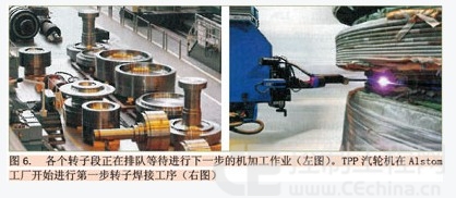

        因为转子是由多个较小的锻造盘体构成,所以可在转子各段采用不同的材料,这样转子上特定级采用的材料就能够在相应工况条件下最准确地运行。TPP高压和中压入口转子段选择了FB2材料,这种材料是为实现更好的蠕变特性而开发的。与工作在相同工况下的整体转子相比,热瞬态期间的焊制转子应力水平可以降低多达40%。因此,与整体转子相比,Alstom的焊制转子具有一项额外的优势,能够实现更快速的启动和/或降低寿命消耗率。图6是在Alstom制造工厂拍摄的锻造盘体材料示例及焊接照片。

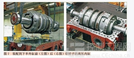

        尤其在较高温度下,径向对称性应该是引起极大关注的事项。Alstom自20世纪60年代起,采用的HP汽轮机扣环设计成功地取消了内缸体螺栓法兰,从而最大程度地提高了径向对称性。相应的,因下部内缸体的应力减少了蠕变和变形,延长了机组使用寿命和被迫停机间歇期。由于内缸体处于对称压缩条件下,法兰设计可能产生的椭圆化现象并不会发生。此设计的优点是长期稳定的间隙和持久良好的效率。对于USC应用来说,这些优点可带来长期的可靠性和优异的运行灵活性。图7所示为一个装配到下半外壳前后带有转子的HP内缸。
