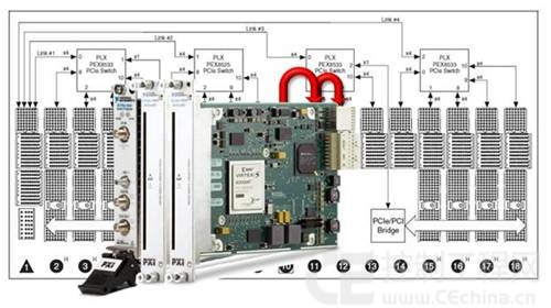

        端到端网络流的介绍
        NI端到端网络(P2P)流技术使用PCI Express接口在多个设备之间直接,点对点传输,而不必通过主处理器或存储器。这可使同一个系统中的设备共享信息而不必占用其它的系统资源。NI P2P技术被以下设备支持:PXI Express NI FlexRIO现场可编程门阵列(FPGA)模块(NI PXIe-7961R, PXIe-7962R, and PXIe-7965R),PXI Express数字化仪和矢量信号分析仪,包括NI PXIe-5122,PXIe-5622和 PXIe-5663。
        在图1所描述的系统中,在NI PXIe-1075机箱中插入的NI PXIe-5622数字转换器使用端到端网络数据流直接将数据传送到NI PXIe-7965R NI FlexRIO FPGA模块。然后FPGA模块作为附加过程将数据传送到另一个FPGA模块。由于机箱背板开关提供与模块所在插槽的直接连接,您不需要通过主控制器或进 入系统资源传送数据,例如CPU和主存储器。
        图 1. 一个 NI PXIe-5622 数字转换器将数据流传送到两个 PXI Express NI FlexRIO FPGA模块.

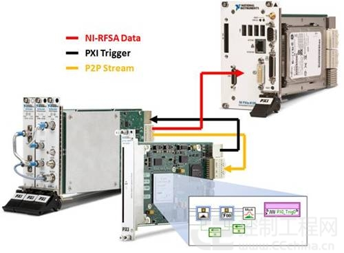

        应用实例
        RF应用中一种常见的需求是实时频域触发。当大部分的RF设备在一个功率级上触发时,这种触发与频率无关。然而,使用NI LabVIEW FPGA模块的端到端网络数据流和处理技术,您可以建立一个频域触发。图2所描述的应用中,NI PXIe-5663矢量信号分析仪使用端到端网络流将数据传送到NI FlexRIO FPGA模块,这里开有窗口,将其转化为频域信号,然后与掩码比较。当数据超过掩码时,FPGA模块在PXI背板产生一个数字触发信号。一旦 NI PXIe-5663收到这个触发信号,它使用它的标准采集存贮器来捕获一个数据记录,包含预触发采样。然后您可以通过NI-RFSA驱动从主机读取 这个记录用于其它的处理或存储。
        图2. 在此应用中, NI FlexRIO FPGA模块给 NI PXIe-5663 矢量信号分析仪一个频域触发信号.

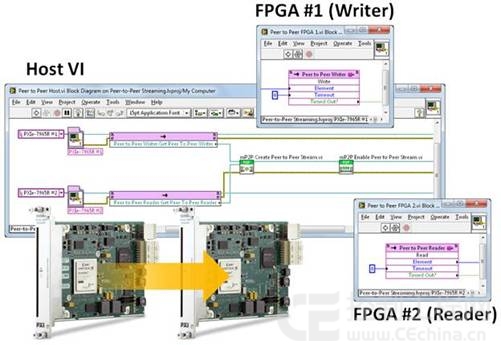

        编程端到端网络系统
        编写端到端网络数据流被NI-P2P驱动极大的简化了。在图3描述的应用中,1号FPGA直接在LabVIEW FPGA中传送数据给2号FPGA,简单的端到端网络读写节点为数据交换提供先进先出的接口。这些节点类似于DMA 和本地FPGA FIFO。在数据交换成为可能之前,主机必须通过其NI-RIO和NI-P2P API将1号FPGA的写入数据流和2号FPGA的读取连接起来(如图3所示)。取决于配置,您只需要一个或两个VI来连接端到端网络数据流,以便于数据 交换的进行。
        图3. 在Two NI FlexRIO FPGA 模块和相关软件之间的端到端网络流

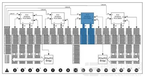

        底板
        所有数据必须通过机箱从一个模块流向另一个模块,所以机箱在确定性的带宽中扮演至关重要的角色。机箱背板的PCI Express开关提供了数据通过机箱的路径,同时,也提供了实现端到端网络数据流的高带宽的点对点连接。当模块在机箱插槽上,直接与相同的PCI Express开关相连时,如图4所示,带宽取决于开关。
        图4. 机箱上的模块安置使所有的数据经由一个 PCI Express 开关.

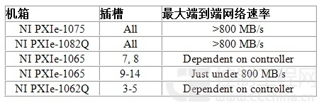

        表1显示了一个给定机箱上PCI Express开关的最大带宽。连接到相同开关的任意两个插槽的通过带宽都可以实现,并且在给定的速率内支持一个开关的多重连接。
        表1. PXI Express机箱 P2P带宽

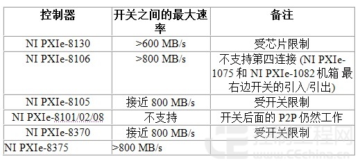

        控制器
        当一个P2P流系统的模块并不都是连接到一个机箱背板上的相同PCI Express开关时,数据必须通过主机控制器的板载开关或芯片,但不必通过其CPU或存储器。配置如图5所示。
        图5. 机箱上的模块安置使数据通过主机控制器.
        表2列出了一个给定控制器的PCI Express 开关或芯片的最大带宽。需要注意的是这些数字表示进出控制器某一部分的集合带宽。如果多个端到端网络流存在于这些相同的部分,它们必需共享带宽。
              表2. PXI Express 控制器的 P2P带宽

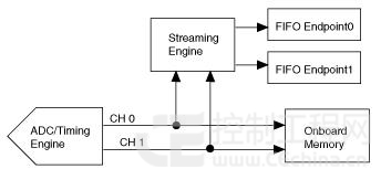

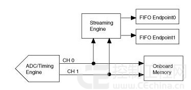

        NI PXIe-5122 高分辨率数字转换器: The NI PXIe-5122是一种100 MS/s,双通道,14-bit的数字转换器,能产生多达每路每流200 MB/s的数据。对于端到端网络流,数字转换器具有两个写入端点,位于板载存储器的并行数据支路。您可以将采集的数据写入这些端点,并将其通过板载存储器 传送到主机。
        图7. 采用NI PXIe-5122高分辨率数字转换器的端到端网络流
