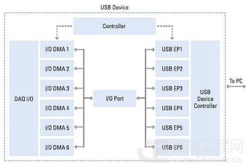

        信号流综述
        按照惯例来说,设备上的控制器负责处理数据采集或者输入/输出端部分与USB接口间的数据传输。这种传统的中断驱动式方法会导致了主要的延时,并且 会降低响应灵敏性和设备性能。NI公司的信号流技术使用设备上连接USB接口和数据采集接口的DMA通道来进行传输,以取代传统的方法(如图3所示)。
        图3 每一个数据采集I/O端口的DMA通道都会以高吞吐量与USB接口终端间进行数据收发
        图中的每个数据采集I/O端口的DMA通道都表示一个特定的数据采集功能(例如模拟信号输入),并且被映射为USB接口相对应的终端上。通过这种映 射,每一个DAQ I/O端口通道直接从对应的USB终端缓存收发数据流,而不涉及与控制器的交互。这种传输机制保证了一旦数据有效,会立即在USB总线 上得到收发,同时设备对于主机端的数据请求响应数量会达到最大限度。
        根据USB协议,USB终端是独立进行工作的,所以在设备上实现的DMA映射,实际上就是在USB 总线上为设备上的6条高速信号通道提供不同的数 据采集功能。利用这项技术的设备,诸如NI公司M系列多功能USB数据采集设备,可以在USB总线上获得高达16MS/s的吞吐量。

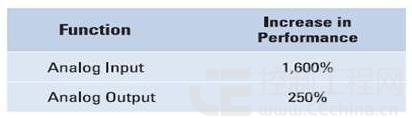

        最小的采集建立时间
        这项技术的另一条重要性能是它的底层软件,它智能化地把设备上的非数据型USB总线通信降低到最小。设备上有专门电路来接收从主机发出的函数调用, 并且进行诸如写寄存器等的系统配置操作。通过这个额外的特性,主机可以发出一个函数并且把写寄存器的操作留给设备去完成,以尽可能减少USB总线上的非数 据传输。
        在单点式采集应用中,采集每个点都需要大量的建立时间——比如建立控制寄存器。按照惯例,主机通过USB总线对所有的建立进行控制,这样就使得建立 时间变长。现在通过这种全新的信号流技术,设备上的控制器可以通过配置设备来进行单点式数据采集,而同时主机再也不需要通过从USB总线发送命令来设定每 个寄存器。最近的测试表明,利用信号流技术,设备单点式采集的速率性能大幅度提高,增加可高达1600%。
        表格1NI公司信号流技术对于单点式采集性能的改进
