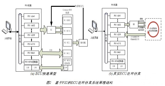

        基于PXI的ECU快速原型系统结构如图2(a)所示, CompactRIO构成的ECU快速原型为被测模型,PXI则是测试系统。将ECU控制器模型[11]下载到实时硬件平台——CompactRIO以后,CompactRIO就相当于一台虚拟ECU,通过I/O口连接至PXI系统。PXI系统可以仿真温度传感器、曲轴传感器、节气门开度等信号,并测量虚拟ECU输出的数据。
        基于PXI的真实ECU在环仿真结构如图2(b)所示,真实ECU模型在通过快速原型环节验证之后,将该模型生成的代码下载到ECU,并对所产生的目标代码进行测试。由PXI系统数字采集卡输出高速可调脉冲作为ECU的曲轴脉冲和凸轮轴脉冲输入,ECU经过优化策略的计算输出点火脉宽信号和喷油脉宽信号给PXI系统。

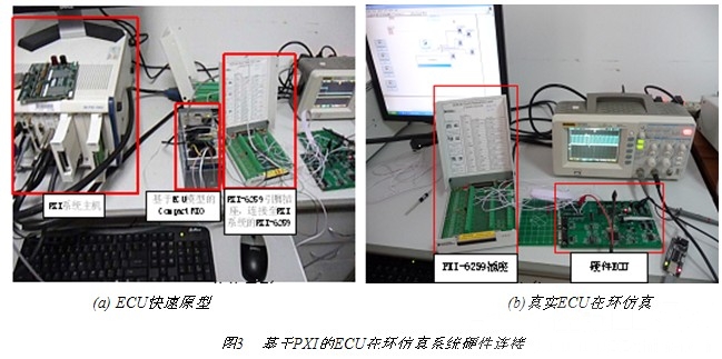

        基于PXI的ECU快速原型系统硬件
        本实验系统连接图如图3(a)所示。例如,PXI系统为ECU快速原型中AI MOD1/TC0 提供热电偶温度(发动机水温、油温、环境温度等)和采集AO MOD3/AO0 转速信号。
        ECU快速原型由CompactRIO系统构建并且使用NI RIO技术,可以利用FPGA芯片和LabVIEW来定制测量硬件电路,可利用可重新配置的FPGA技术来自动合成高度优化的电路,从而实现输入/输出,通信和控制应用。把发动机的ECU模型编译成动态链接库文件后再下载到CompactRIO的FPGA,CompactRIO则为一台虚拟ECU。
        基于PXI的真实ECU在环仿真系统硬件
        基于PXI的真实ECU的仿真实验硬件连接如图3(b)所示。由PXI 6602输出高速可调脉冲作为ECU的曲轴脉冲和凸轮轴脉冲输入,ECU经过优化策略的计算输出点火脉宽信号和喷油脉宽信号,由PXI 6259来采集,通过LabVIEW界面的显示控件把波形显示出来,以便判断该目标硬件是否达到要求。

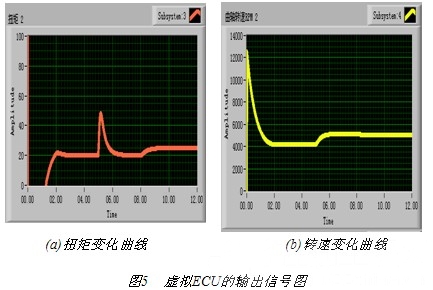

        按照PXI与虚拟ECU的连接方法连好硬件,点火提前角设为15°,节气门开度为7°,设定转速为4500 r/min,点击RUN开始测试。扭矩、曲轴转速变化如图5(a)(b)所示。点击保存数据即可保存CSV格式的数据。

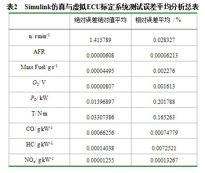

        进行了实验误差分析,系统相对误差<3.9 %,满足ECU测试的要求。最后,进行了基于PXI的ECU快速原型和基于PXI的真实ECU在环测试。

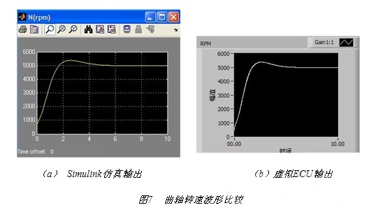

        以转速n为5000 r.min-1,Pm为43 kPa,点火提前角θ为9°下为例,Simulink系统仿真结果输出波形与虚拟ECU标定系统实际输出的波形相似,误差较小。图7为参数转速的比较图,其中图7(a)为Simulink输出,图7(b)为虚拟ECU输出。

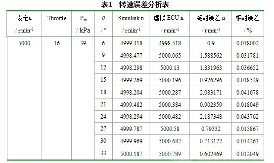

        表1为发动机转速为5000 r.min-1,进气压力Pm为39 kPa的稳态工况数据(以参数转速为例),进行10种点火提前角下的标定,然后与Simulink 软件在环仿真数据比较的误差分析。
        在发动机转速为5000 r.min-1,进气压力Pm分别为39 kPa、43 kPa、48 kPa和54 kPa下的稳态工况,进行10种点火提前角下的标定,得到点火提前角的MAP图,以Simulink系统仿真结果为基准,各参数相对误差平均<0.5%。
        表2是10个参数误差绝对值之和的平均A和相对误差平均B的综合分析。
