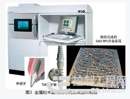

        借助EOSINT M270型金属粉末激光烧结机烧结200~250颗个性化钴鉻合金齿冠只需要11h,每颗齿冠的成本仅需数欧元。
        个性化种植牙是用TiXos钛合金粉末烧结而成的具有特殊表面构造的人工牙根,将其种植在患者的牙床内,再在其上接出人造齿。与传统假牙相比,TiXos钛合金种植牙能与牙床骨形成一体,和真牙一样咀嚼食物。
        EOSINT M270型金属粉末激光烧结机及其所制造的个性化的齿冠和种植牙牙根如图3所示。

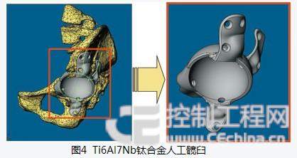

        例如,借助金属粉末激光熔融(SLM)快速制造技术制作Ti6Al7Nb钛合金人工髋臼的案例如图4所示。在进行手术前,人工髋臼可在模型上进行预固定,使得在手术过程中无需作任何临时变更。

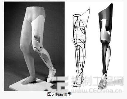

        德国弗劳恩霍夫研究院生产技术和自动化研究所(Fraunhofer IPA)借助粉末激光烧结技术开发了崭新的个性化假肢制造技术,其假肢模型如图5所示。
        这种个性化假肢由PA 2200尼龙粉末烧结而成,整个制造过程仅需12h。它具有重量轻、构件数量少、维护方便、形状与患者自然肢相似、穿戴舒适等一系列优点。对患者行走时的力和能量传递进行了优化,保证残疾者在行走和自然移动时的可靠性。使用该假肢经过简单的康复训练就可以行走,而且可以像健康人一样以不同速度走路,甚至跑和跳。

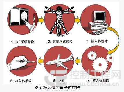

        1. 项目的目标是在48h内通过电子供应链将患者个性化定制的植入体提供给外科医生,如图所示。

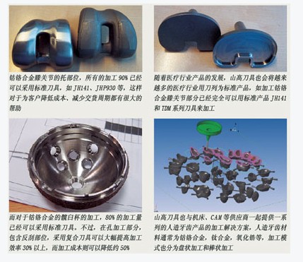

        不同的材料和不同的热处理方式,对工件材料的可加工性产生了巨大的影响。山高刀具也专门针对医疗行业的不同材料开发出针对性的刀具及解决方案。比如加工钛合金,可以采用JHP750系列高效率铣削刀具,最快的时间去除余量,同时此刀具也可以用于精加工。对于钴铬合金则可以选用JH141系列高速铣削刀具,附加特殊涂层,保证工件表面质量和加工寿命。PEEK材料,尤其现在许多碳纤维材料大量应用于人工关节行业,采用特殊定制金刚石涂层刀具大幅提高刀具效率、寿命和工艺稳定性。
