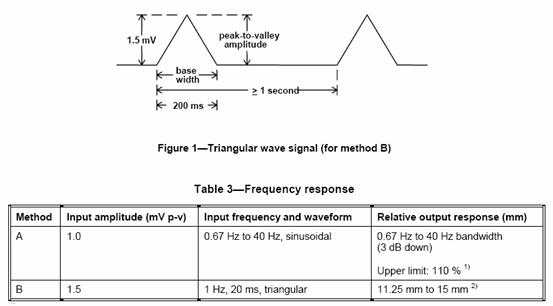

        a) 标准心电信号测试
        按标准ANSI/AAMI EC13由NI PCI-6733 高速模拟输出通道(AO)产生标准心电信号;
        图四 标准心电信号

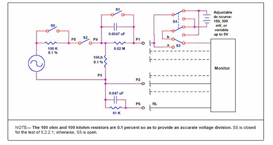

        按标准ANSI/AAMI EC13设计ECG心电测试信号切换器,NI USB-6251 USB高速M系列多功能DAQ的数字输入输出负责内部继电器的切换。
        图五ECG心电测试信号切换器
