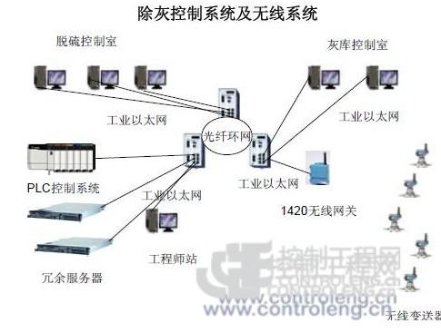

        随着科学技术的高速发展,近年来,无线技术得到了长足的发展,过程控制领域出现了诸多无线设备,如无线压力、差压变送器、温度变送器、无线定位器等。艾默生的智能无线技术就是其中的一个代表。华能上海石洞口第一电厂热控专业一贯关注新技术,考虑到此次改造在灰库上敷设电缆确实比较困难,因此决定尝试一下无线这样的新技术。由于发电厂普遍采用艾默生的罗斯蒙特变送器,我们此次还是选择了罗斯蒙特无线变送器。艾默生以合理的价格提供了无线变送器及相关设备。
        无线硬件由无线变送器和无线网关1420构成,单个无线设备之间的可视距离可以达到228米,无线网关和上位控制系统之间有线连接,通讯方式有Modbus 485、Modbus TCP/IP及OPC。上面是罗斯蒙特提供的无线技术方案示意图,整个现场设备的改造方案最初设计九台变送器,后来由于设计方案的变动只用了五台。设备到货后,整个无线设备系统的安装与调试完全由热控工程师完成,期间只是就相关技术问题咨询了艾默生相关技术人员。至此,我们在上海的电力系统做了第一个无线样板工程。

        1420无线网关是无线设备和现有控制系统之间的接口,从网关到主机的连接可以用多种方式接入,主要有Modbus RS485,Modbus TCP/IP或OPC。而改造后的除灰控制系统使用的是罗克韦尔AB系列PLC,人机接口部分为罗克韦尔FactoryTalk View通用HMI解决方案。由于 AB 系列PLC中没有空余的485接口,因此本方案我们采用OPC的通讯方式。

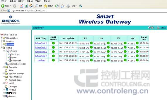

        无线网络的配置相对比较简单,分现场设备的配置和网关的配置两个环节。现场设备的配置主要是Join Key、Network ID及数据刷新速率等的配置,Join Key和Network ID分别为和无线设备通讯的握手密码和网络标识,可以使用无线网关的默认值,数据刷新速率根据实际需要确定。这些参数的设定可以通过支持无线版本的HART 375手操器进行,也可以在随机配备的无线配置软件中进行设置。
        网关的配置需要从笔记本电脑登陆1420网关进行,需要注意的是直接连接笔记本电脑和网关要使用随机配备的交叉网线。网关的登陆地址为其IP地址,默认为https://192.168.1.10。输入用户名和密码登陆后就可以根据需要修改IP地址,一般来说,无需更改IP地址,但对于将网关集成到现有以太网网络中的,网关IP地址就需要改到相应网段内的空余IP地址。PLC控制系统中,系统服务器的IP地址分别为192.168.0.1和 192.168.0.3,客户端的地址是192.168.0.5,因此,我们把无线网关IP地址改为192.168.0.10。

        Emerson智能无线网关内嵌软件(版本3.8.9),对网关及无线系统的设置与浏览通过IE浏览器进行,无需其他软件,分别在Setup—>Internet protocol中设置IP地址为192.168.0.10,在Setup—>HART中设置仪表参数,在Setup—>OPC中设置要映射上传到上位机的变量。整个过程较简洁。

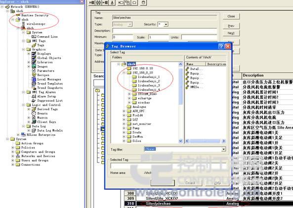

        在AB系列 PLC控制系统一侧,只需在HMI软件FactoryTalk View Studio中新建OPC,并选择EmersonProcess.GatewayOPCServerDA.3,在FactoryTalk View Studio中运行Tag Browser,新建Tag点与网关中新建OPC中的Tag点(如下图:192_168_0_10中Tag点)进行连接并进行HMI画面组态,就能正确显示测量值。
        下面是改造后的控制及无线系统图
