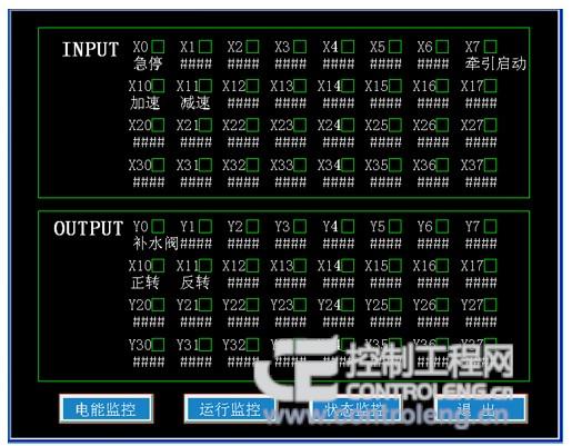

        2)、图形界面、数据显示及参数设定功能。能够完成对设备运行状态进行监控和操作、工艺参数设定、I/O状态监控及生产数据统计显示等功能。

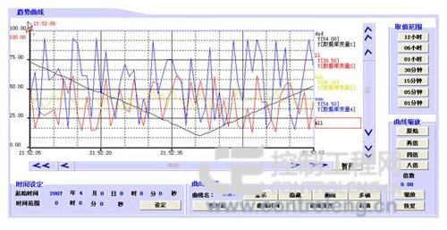

        (2) 测量值显示 模拟量参数的数字显示和动态图,仪表测量值以多种图形式动态显示,包括趋势图、直方图等,有上下设定值,设定值是可修改的;测量数据记录入系统历史数据库,当需要时可从历史数据库调用已存储数据;数据的存储时间可人为整定。

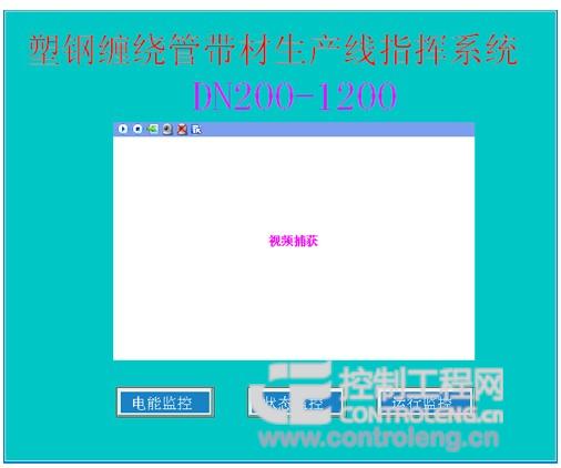

        6.7、在力控软件中集成了视频监控的功能
        力控内置了视屏监控功能模块,所以,在力控中可以轻松集成视频动态,实时监控各个摄像头的真实情况,这样大大提高了管理水平。
