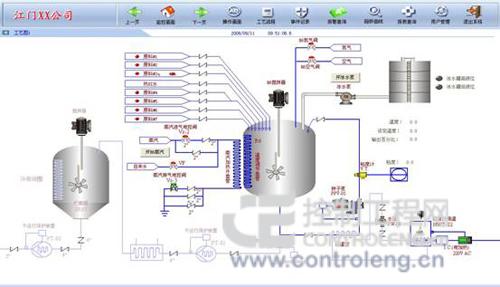

        (1)主画面  整体显示整个生产流程,把整个系统按控制流程分成几个子系统,需要对子系统进行监控时,点击该部分,进入子系统。
        (2) 子系统 进入子系统,可以对该部分实现监控,换面上会显示该部分的相关参数:温度、压力、流量等;通过阀门和泵的颜色变化,可以了解到现场泵类和阀门的工作状况;对可控设备,可以施加控制,以问对为例:需要控制某一反应容器的温度,首先点击温度设置框,弹出用户验证界面,输入验证码后,写入目标温度值,PC机通过通讯把该值传送给温控表,温控表经过PID整定,进行温度控制。

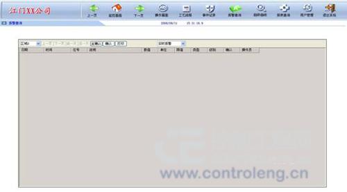

        3.2、故障报警
        报警显示,以指示灯和报表的形式显示,过程检测或运转设备出现越限或故障时,流程图上相应的图例红光闪动,并发出报警加以提示。报警可以通过键盘解除,闪动的红光继续保持,直至该故障消除,闪动才停止。报警对象、内容、时间列表记录并按照要求打印。报表格式如下:

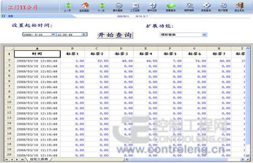

        3.3、报表功能
        系统可生成实时报表和历史报表,把相关工艺参数按一定的格式制作,通过对历史数据的查询和参数的采样设定,可制作以满足用户需求的班、日、月、年报表。该报表还可以根据客户需要,按相应的文件名以EXCEL的格式保存,以供查询。

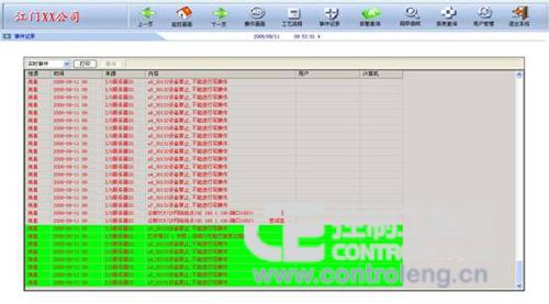

        3.4、事件记录
        系统可以记录系统事件和操作事件,根据事件记录,可以查看系统的运行和控制情况,以方便查找故障原因。

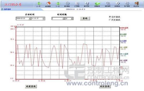

        3.5、趋势曲线
        系统可以生成实时曲线和历史曲线。从曲线上可以直观的观测到参数随时间的变化,方便对相关数据进行分析。

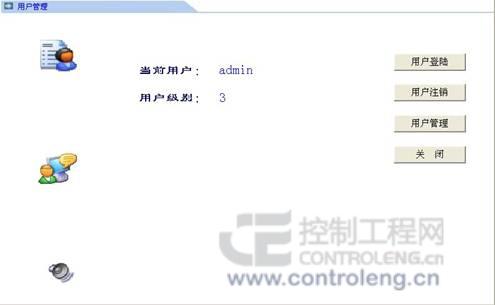

        为保护系统安全,系统提供授权操作的安全保护功能。在安全配置程序中可以设置节点的安全性为允许/不允许、创建用户和组的帐号、分配用户使用程序和程序功能的权限、分配用户名和密码、分配安全区名等。一旦节点有安全保护,操作人员必须访问登录程序,输入姓名和密码。在登录后,操作人员才能访问权限允许范围内的内容。一旦操作员提供了正确的密码,他可以修改他的密码,而他的权限不能发生变化。一般分为三种操作用户:
        一般操作员:只能查看指定的信息,不能进行任何的输入/输出操作:
        高级操作员:具有一级功能,同时可以进行键盘数据输入、打印输出、报警确认和清除,修改一般设定值;
        系统管理员:具有二级功能,同时可进行程序和参数的调整、模拟画面产生和建立动态数据显示连接、数据库配置、报表格式定义即编辑、各种文件检索归档、密级设定和口令赋值、系统管理和优化。
        根据操作人员登录及操作过程中输入的姓名、口令,系统可自动记录所有登入登出,进而可以记录每一步操作的操作人员姓名、操作时间、操作内容及操作人员性质,以备随时查验。
